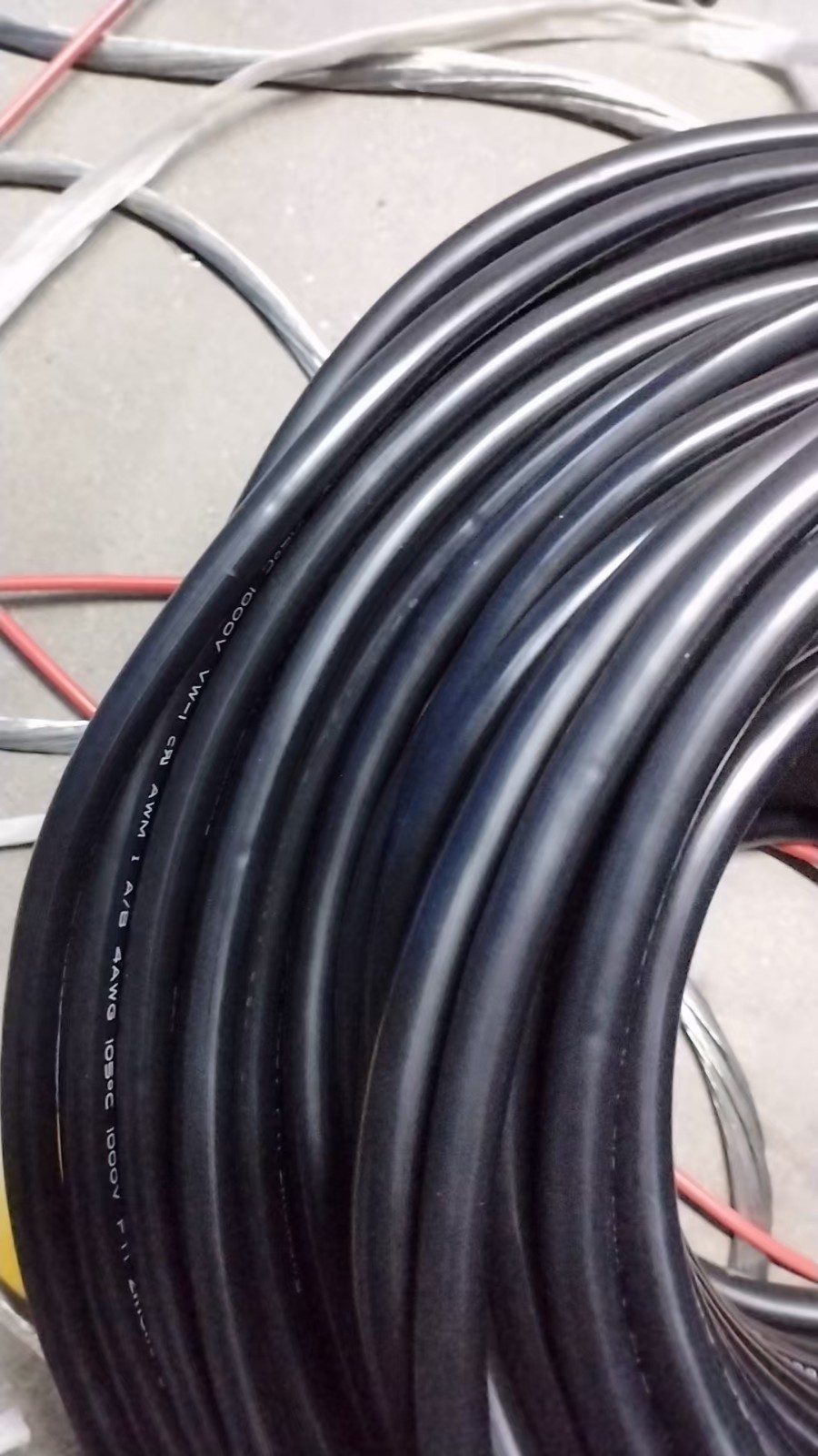

 采用75P胶料生产多股0.127单支铜,绝缘厚度1.5mm,表面会有凹陷,没有过预热器,请问除了过预热器还有其它方法可以改善吗

导体没绞好?绝缘表面有无照片看看?

1.导体没绞好。2.模具压力有问题。3.冷却有问题

d037cdd1f29253eacfd16c7d4ee86387.jpgCHUNGUANGCB:
导体没绞好?绝缘表面有无照片看看?
不是没有绞好,越大的线越凹
loose - 松散 (0) 投诉
P:2026-09-27 13:47:15
不是压伤,我这个图片是4号线(34/0.127*7*7)套管模,把套管磨掉了的,内模用的是6.8的,2号线更严重,内模小了肯定有这种问题,这个不是模具小了的问题
straight dipping process - 直接浸渍法 (0) 投诉
P:2026-09-27 13:48:21
rifeng:
请问是这个外模需要加压吗?
vessel - 容器,罐 (0) 投诉
P:2026-09-27 17:14:45
用加压模,再升点温度
应该是料的缘故

内模再放大一点

料流压力不稳,模芯模套间距调整一下,PVC材料挤大外径的电缆外被,模套略比绝缘外径大0.2左右
出胶不稳定

首先排除导体没绞好。有可能是模具压力有问题导致的出胶不稳定,或者是冷却有问题。
如果是胶料的问题那就是滑剂添加量不对,不过长期供应商一般都是固定配方很少出现这种问题。

出模具20多公分左右进的水槽冷却,有些同行过了预热器就OK了,具体原因我也没有搞清楚,同样的铜生产硅胶就没有问题

两个改善点:1.降低螺杆加料段、压缩段温度。2.内模放大一点。
