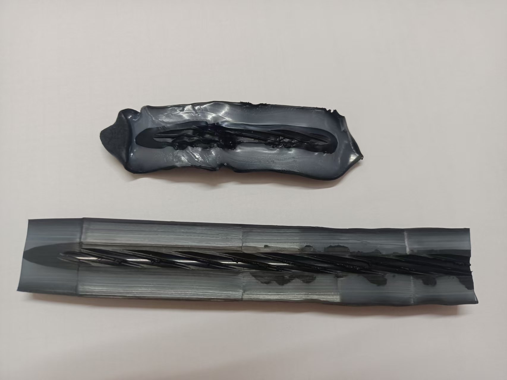

中压绝缘挤出导体屏蔽问题探讨
近段时间,我们在生产8.7/15kV电缆绝缘时,先生产120规格的,在转70规格的时候,供氮正常生产时,开始出现图中下面的情况,生产了几十米,中间断断续续出现这种情况,然后停机,员工换了个孔径稍微大点的绝缘模芯开机,还未合上封闭就出现图中上面的情况,就停机拆机了。去加料室查看,导体屏蔽料为2025年9月9日生产的。我们分析造成如图的情况是原材料造成的,请大家分析下,发表下意见。谢谢!

屏蔽料一般是半年吧

匿名:
屏蔽料一般是半年吧
以前我们用进口的,一年半载是没有问题的
