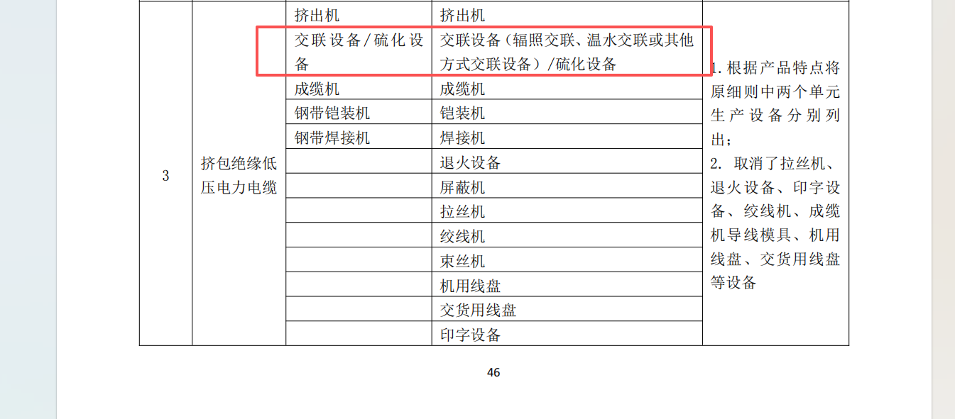

P:2026-09-03 09:05:05
可以考虑自交联的料去蒸煮,这样能相对缩短一点时间。
紫外光对于色带分色的线还好,色母一塌糊涂,而且不适用于小规格。
楼上说的生产许可没有纳入方便截个图看一下哪个条款吗

P:2026-09-04 11:27:56
zhangyuhang564851702:
电线电缆生产许可证实施细则2018版的生产设备变化对比有提到交联设备包括:辐照交联、温水交联或其他方式交联设备。而2026版没变化。辐照交联包含紫外光辐照交联吗?还是单指电子加速辐照?因为我们每次生产许可证产品审查时,审核老师都要检查我们的蒸汽设备,我们都不敢说我们使用紫外光辐照交联设备的,他们还不认可!

P:2026-09-07 09:08:15
et6741:
