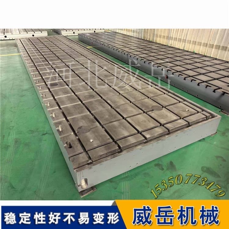

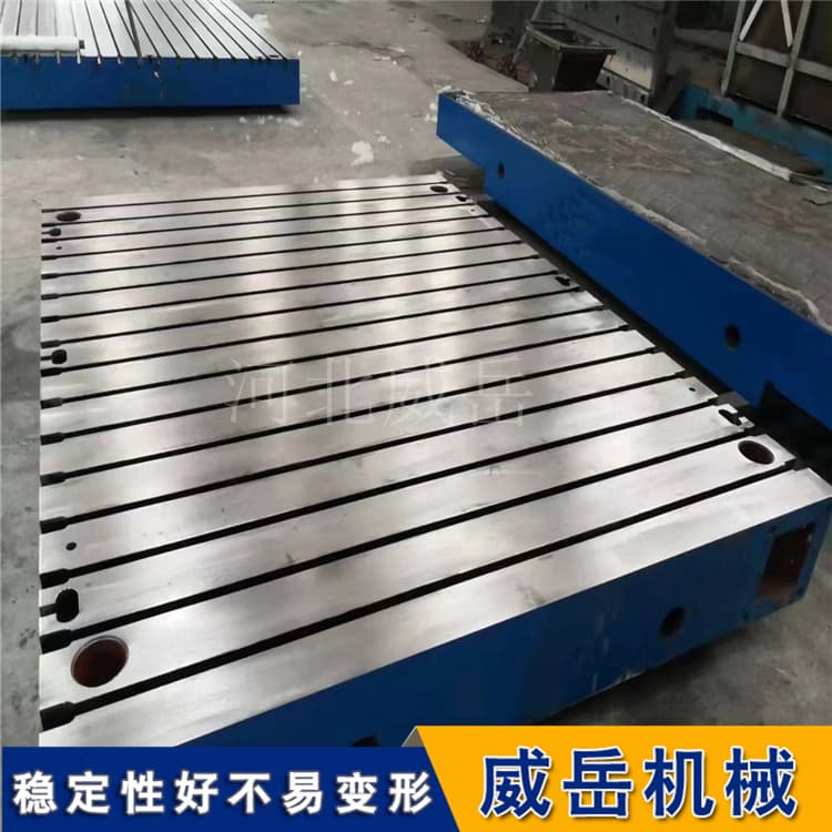

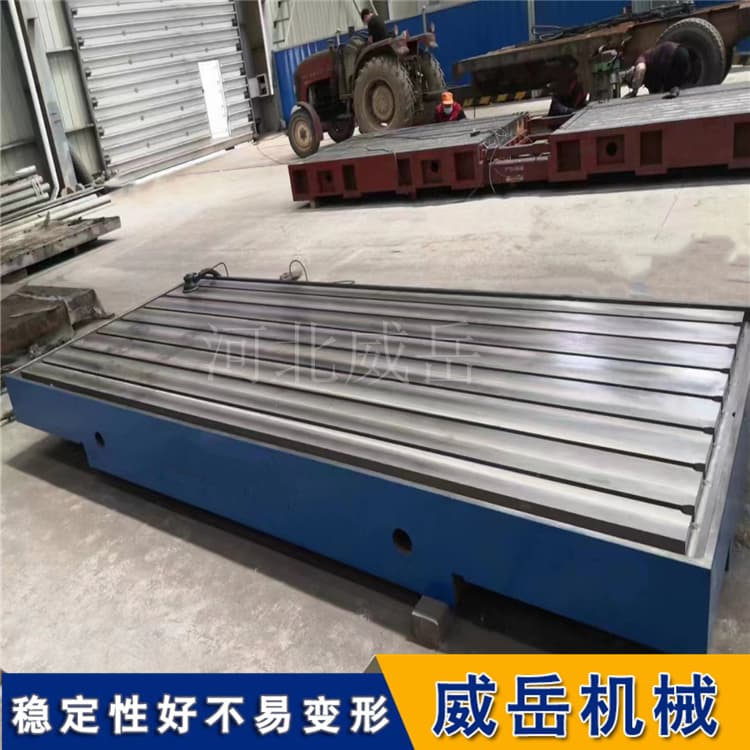

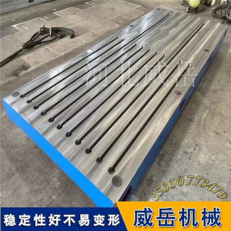

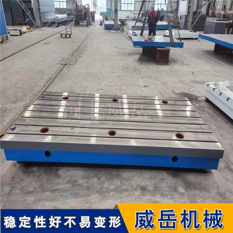

基础承载平台:核心承载部件,提供平整、稳定的安装基准,材质多为铸铁或焊接钢。工作面上通常加工有T型槽,用于固定电机、测功机和各类夹具。

承载能力与台面尺寸:平台的额定承载需覆盖电机重量和所有工装的总重,并留出余量。台面尺寸应比电机安装外围多出操作余量,方便加装夹具和传感器。常规厚度从30mm(轻载)到80mm以上(重载),重载场景需搭配加强筋结构。
精度等级:按国家标准,试验平台分为0、1、2、3四个等级,数字越小精度越高。高精度实验室选用0级,绝大多数电机生产厂家的日常检测选1级就够用。盲目追求高等级只会增加成本。
T型槽规格:平台工作面的T型槽用于固定电机与夹具,常规槽宽有14mm、18mm、22mm、28mm,分别适配M12、M16、M20、M24规格的螺栓。槽间距越小,夹具固定越灵活;间距越大,承载分散性越好。
