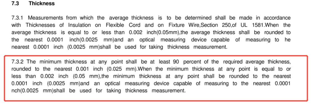

我看758上写,任意一点最小厚度应至少等于平均厚度的90%,四舍五入至0.001in(0.025mm)。那在STYLE PAGE规定了最小厚度,但是有时候这两个不一致,按照那个标准来?image.png

那个要求高就按照那个来,90%低于最薄点,就按最薄点,90%高于最薄点就按90%来

按要求高的,生产不好控制,比如1061平均厚度9 mils(0.2286mm),按90%计算就是0.2057mm。活页上7mils(0.1778mm)这种按低的可以么?

那可能正好做9mil的,实际厚度做大一点,90%是针对标准内标准平均厚度的,厚一点又没问题

按要求高的来

看UL培训资料是按照STYLE PAGE

而且要求高做不到的  ul会给你公司出专门的follow up  会有限制项,增加厚度的。

好的,感觉大佬解惑
