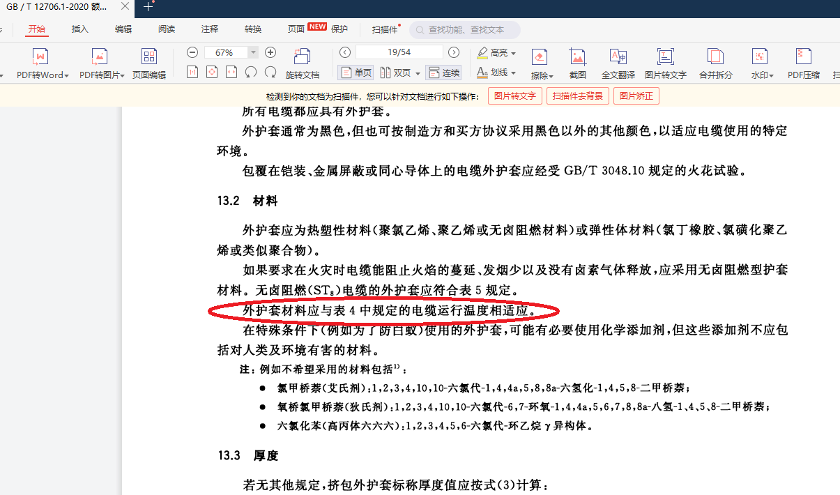

YJV 导体温度105度 ,绝缘材料要达到105°,那护套料也要105度料吗 ,求解答

要105度料的,标准有规定,外护套材料应与电缆运行温度相适应。

cgmw1111:
如果 耐寒护套料 那么绝缘是否也需要 耐寒料

如果 耐寒要求  护套需要耐寒料  那么绝缘是否也需要 耐寒料
电缆正常运行都是会发热的,所以耐寒要求一般是针对护套料的,而且像交联聚乙烯绝缘料的冲击脆化温度可以达到-76℃。

耐温105是符合正常工况运行需求设计的,耐寒说的是环境要求,楼上说的挺对。

标准里面,哪个地方写YJV 导体温度105度?
