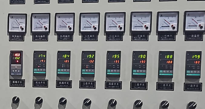

P:2026-07-22 09:01:23
你要亮面还是糙面?亮面就从进料180到190,到模口175。糙面机头温度高一点,模口一定要打低,160左右,线速大一点拉出糙面来。Snipaste_2026-07-22_09-02-35.jpg
