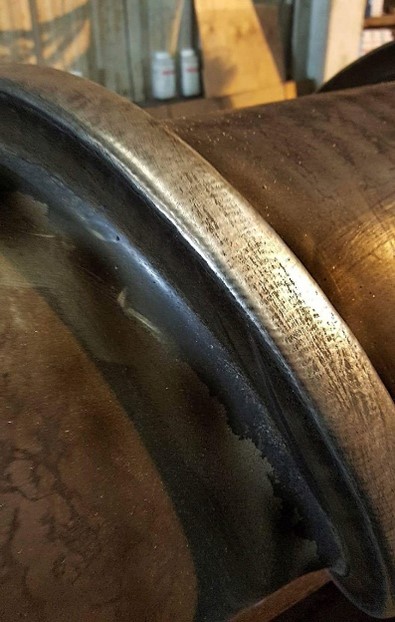

图1:严重的根部磨损,主要发生在螺棱的推进侧,导致焊接的硬质合金堆焊层严重剥落。

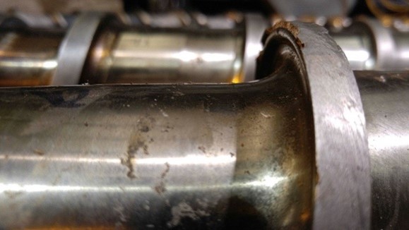

图3:堆焊硬质合金工序后,螺杆外径 (O.D.) 被最终研磨至原始设备制造商 (OEM) 的公差范围。

根部磨损通常会形成凹坑和区域,导致物料在这些地方滞留和降解。这表现为成型部件中的黑点和生产波动(喘振)。当加工像硬质PVC这样的树脂时,物料降解可能成为一个严重的问题。PVC在高温下易产生盐酸,导致设备发生极端腐蚀性磨损。在极端的根部磨损情况下,螺棱的侧面可能会被冲刷掉,几乎没有基材来支撑焊接的硬质合金堆焊层,如图1所示。没有支撑,脆性的硬质合金材料很容易剥落,留下粗糙的边缘,减小螺棱宽度,污染挤出物,并可能损坏下游部件。

螺杆被研磨至均匀的底切直径后,必须重新焊接螺棱,以使用具有最高耐磨性的高硬度硬质合金(图2)。堆焊后,螺杆外径必须研磨至原始公差(图3)。残留的悬垂焊缝必须进行轮廓研磨,以确保最小的螺棱宽度损失。在许多情况下,不良的操作会在此过程中减小有效的螺棱宽度,从而可能影响螺杆性能并使未来的修复潜力复杂化。为了缓解这些复杂情况,一些螺杆制造商选择减小焊缝的宽度。当这些螺杆被研磨至原始公差时,焊接的硬质合金并未覆盖整个螺棱宽度。由于暴露了较软的基体材料,这对耐磨性能会产生负面影响。
