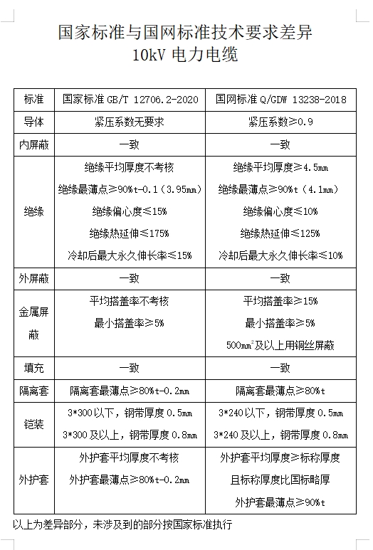

做了一份国标与国网标的技术要求差异比较,麻烦大神们帮忙看一下,有没有做错的或者遗漏的,感谢

P:2025-04-17 21:06:57
国网隔离套不考核平均厚度吧

P:2025-04-18 08:04:10
国网规定了的按国网要求,国网没有规定的按国家标准执行。

jachky
P:2025-04-19 10:53:07
国网有些地方要求确实比较严格

P:2025-09-18 11:23:20
还有导体的差异,国网不接受型线,因为没被市场验证,国标没说一定是紧压圆形,只要是一二类导体,国网的参数表里明确了必须要紧压圆形,不紧压的不要,型线不要,一类也不要

P:2025-09-26 09:56:52
改了一下,互相检查一下
