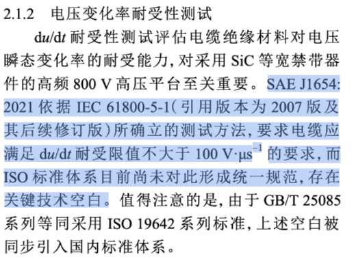

新能源汽车高压电缆国内外标准规范概述

疑是AI撰稿,里面有很多幻觉。

新能源高压电缆标准不是 LV216 么?

SAE J1654 是车用非屏蔽高压电缆标准,相当于 ISO 19642-5; SAE J2840 是车用屏蔽高压电缆标准,相当于 ISO 19642-9。

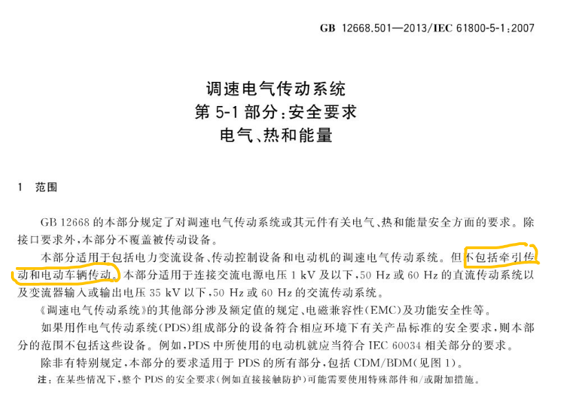

求:IEC 61800-5-1标准

SAE J1654/2840,通用不采用,福特不采用,克莱斯勒不采用,特斯拉不采用,谁在采用?

HLG:
求:IEC 61800-5-1标准
IEC 61800-5-1标准的范围已经明确牵引传动和电动车辆传动不包括,所以该标准不会被汽车行业采用,更不适合电动汽车的高压电缆。
