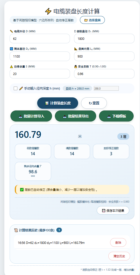

[程序软件] 电缆装盘长度计算 Pro plus版 基于 大外径电缆装盘长度的精确计算方法 一文进行计算
P:2026-02-26 18:19:50
计算页面如下:

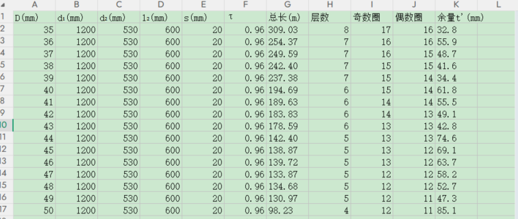

批量计算导出后如下:
