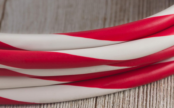

请教各位:
如何解决双色螺旋线挤出定型的问题?
现有一产品为黑/白双色,挤出时要达到螺旋的效果(螺旋节距50+/-10mm),
 有没有这方面经验的人呀!
(考虑过采取旋转机头的方式, 以及挤出牵引时加装置致其扭转方式,但都没有试作过)

附图片外观

两个机头做啊,双螺杆,两种料,一次成型。

双色肯定是两个机头做的呀,如何达到两种色旋转的效果呢?

如果没有设备,那就用绞线机绞吧!

如果有设备喷色环,要么就用绞线机绞吧!

喷色环不符要求,用绞的方式一方面绞距不稳定,另一方面定型差,弯弯曲曲难看(我试过了)

这个我知有一家厂有正常生产,是在深圳的,他们是在引取那里想办法的,不知你们是不是真需要,有的话可以帮你们问一下,这个是做延长线的是不是,是为了散热才这样设计的。

另你发一张图给我,上面的看不到,谢谢!FJQ7491@163.COM
谢谢您的关心~
图纸我已mail给您了,期待您的消息!
