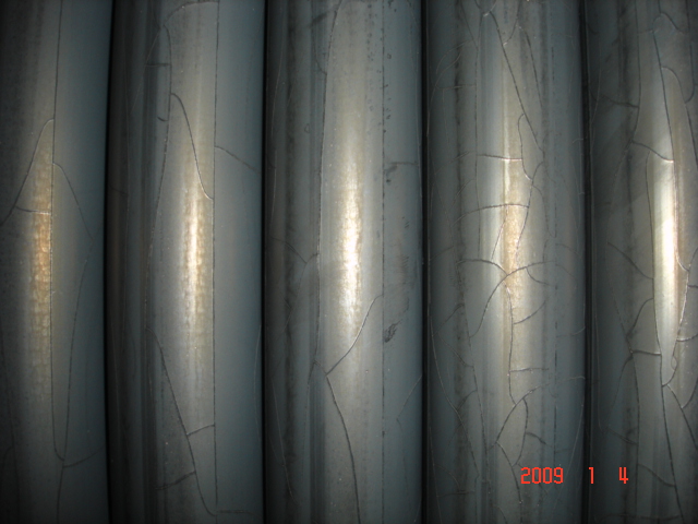

紧急求助,见照片,外屏蔽龟裂是什么原因,线芯是否可用?
交联管和机头温度未见异常;发生在一侧半面;在开机刚开始正品50--150米左右后面正常;剥离后内面没有完全裂开;

从照片上看,极有可能是太靠近硫化管,被管内高温烧烤出现外屏蔽龟裂.须检查开机时的悬垂控制情况和水汽平衡状况是否正常.

楼上说的有道理,我想是不是跟外部冷却也有一定的关系呢

是不是刚开始时冷却的水位太高?没调好呢?使刚硫化好的线芯骤冷导致的呢?

这种问题还真没见过,以上各位的回答都有可能,但还是需要自已观查,二楼说的和你原因相接近,检查悬垂

应该是氮气纯度不够,建议检查一下氮气纯度。

只有一侧有,是因为开机时候线速较慢,管路温度和水位都偏高,而线芯在管路内可能也偏高(或偏低)造成。
此交联线芯绝缘已经发脆,应该报废。

建议检查一下水气平衡,加热管路热电偶。开机时控制好悬垂和线速。

氮气压力不够,从表面看有点发白,氮气没有起到保护线 芯的作用,过一会儿么有了,氮气压力跟上了,热延伸应该不好,建议此段电缆枪毙

你是进口设备吧?你应该有硫化工艺呀,你的硫化温度高了,就这点,把开机温度降个20度,保证没问题13852590224

这个问题我们也遇到过,是在35kV的缆芯上出现的,也是在刚起车的几米内,后来分析是缆芯不在硫化管的正中间,一侧太靠近硫化管,导致温度太高;再者因为起车时,硫化管温度相对较高而线速相对较慢,也导致了缆芯一侧温度过高。想办法避免以上几点就可以解决问题了。这样的线芯测试没有问题,不过还是应该报废的。

开始时生产速度不快,管道温度较高引起的

谢谢各位,我们分析,可能就是开机速度与温度上升过程中,温度过高所致,基本同意12楼意见,谢谢。

我遇到过这种情况刚开始也是好线后50米左右有过了几个月后正常生产中也会出现.检查水位,悬垂,交连管温度,氮气压力纯度都正常最后换了另外一种外屏后好了.
