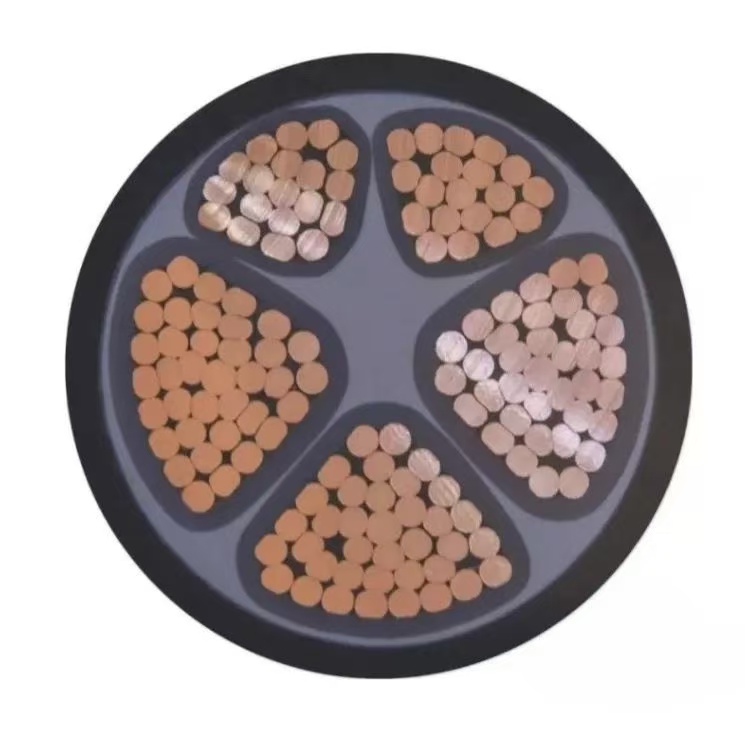

有吧

huangpan:
电力电缆铜芯导体做国标需要测电阻的,还有企业生产瓦形或扇形的吗?
当然有了,我们这就做

如果你们厂是做国标电缆还在采用瓦形或扇形导体,只能说你们厂也是250在管理

扇形导体也有优势的,有的工艺做下来截面并不比圆形的大

是的,我们公司之前有一批WDZB1-YJY 的4*70+1*35,电阻相同的情况下瓦楞和圆形的米重基本没区别,但是隔离套、护套和填充能省不少,最后也是用的瓦楞结构。公司之前也测算过米重,其实大平方的干圆形的是省铜的,但是在电阻余量控制好的情况下。

瓦型扇形导体重量不好控制

铜价这么高  还用异形啊 不上算啊
