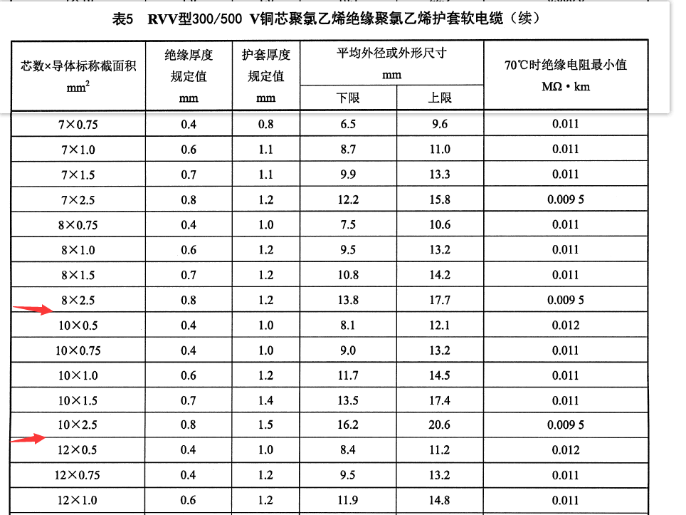

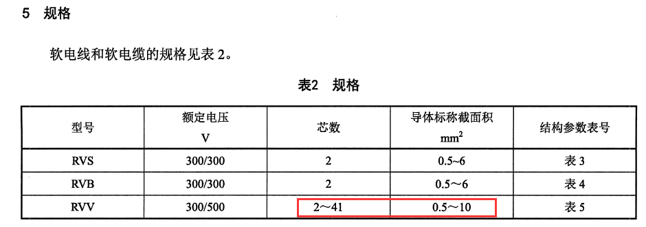

请问各位资深人士以及行业人士,国标电线5023标准只能做局限规格电线,JB8734为了填补空缺,但为什么RVV 300/500V  表2指定范围,可表5里面又没有9芯 11芯  13芯  14芯等,请问缺省的相关数字芯数是否可以做??

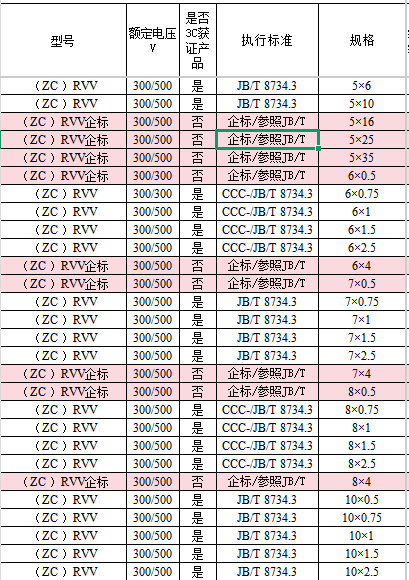

你可以做企业标准,或者用多一芯的代替

自己做一个企标然后上传到企业标准信息公共服务平台就能生产了,不在5023和8734的规格印字不能加3C证书编号。

不在标准规格范围可以生产,按标准生产,但一率不得印制CCC国家强制性认证产品标识,同时补充一份不在国标行标范围的规格表列入企业标准,并在平台备案声明发布!

可以做的,只是不符合3C的证书范围,不能印3c标准,不能用3C合格证,最好是做一份企业标准补全

可以做,不需要印3C证号,如果需要印3C,可以自己单独在CQC中心申请 ,同时制定企业标准,把规格不全的补全,并在标准网平台上发布。
