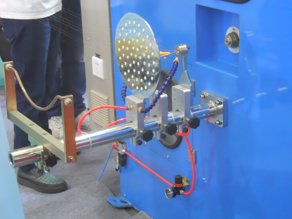

网上看到线缆展上有一台束丝机入口的绞线模处装有气管,请问吹气的目的是什么?有何作用?

吹铜粉防止堵模?

我感觉有2个作用:
1.单丝太细,吹气可以降温,防止摩擦过热,导致铜丝断掉;
2.吹气可以及时去除模具口的铜粉,减缓铜粉与铜丝的摩擦,防止铜丝表面出现凹坑进而摩擦力增大,影响铜丝的弯折性能,尤其时对于移动类电缆。

绞合镀锡丝时吹锡粉
