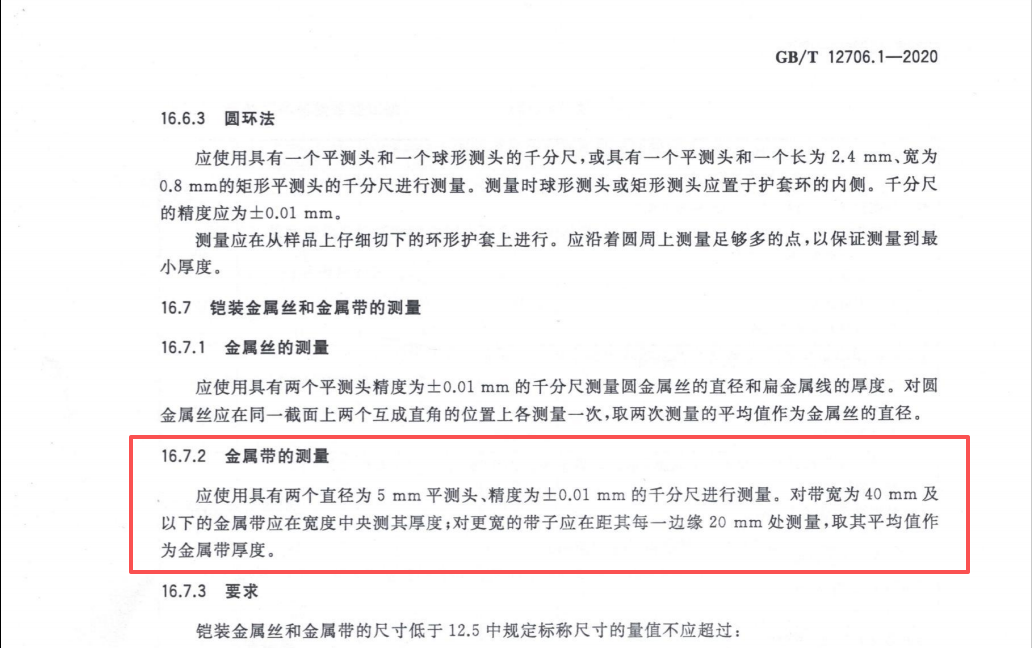

产品金属护层的检测方法首先要看相关的产品标准
scission - 裂开,切断 (0) 投诉
P:2026-09-14 11:09:08
9330跟12706的产品标准里面有检测方法,但是12706的比较笼统。
