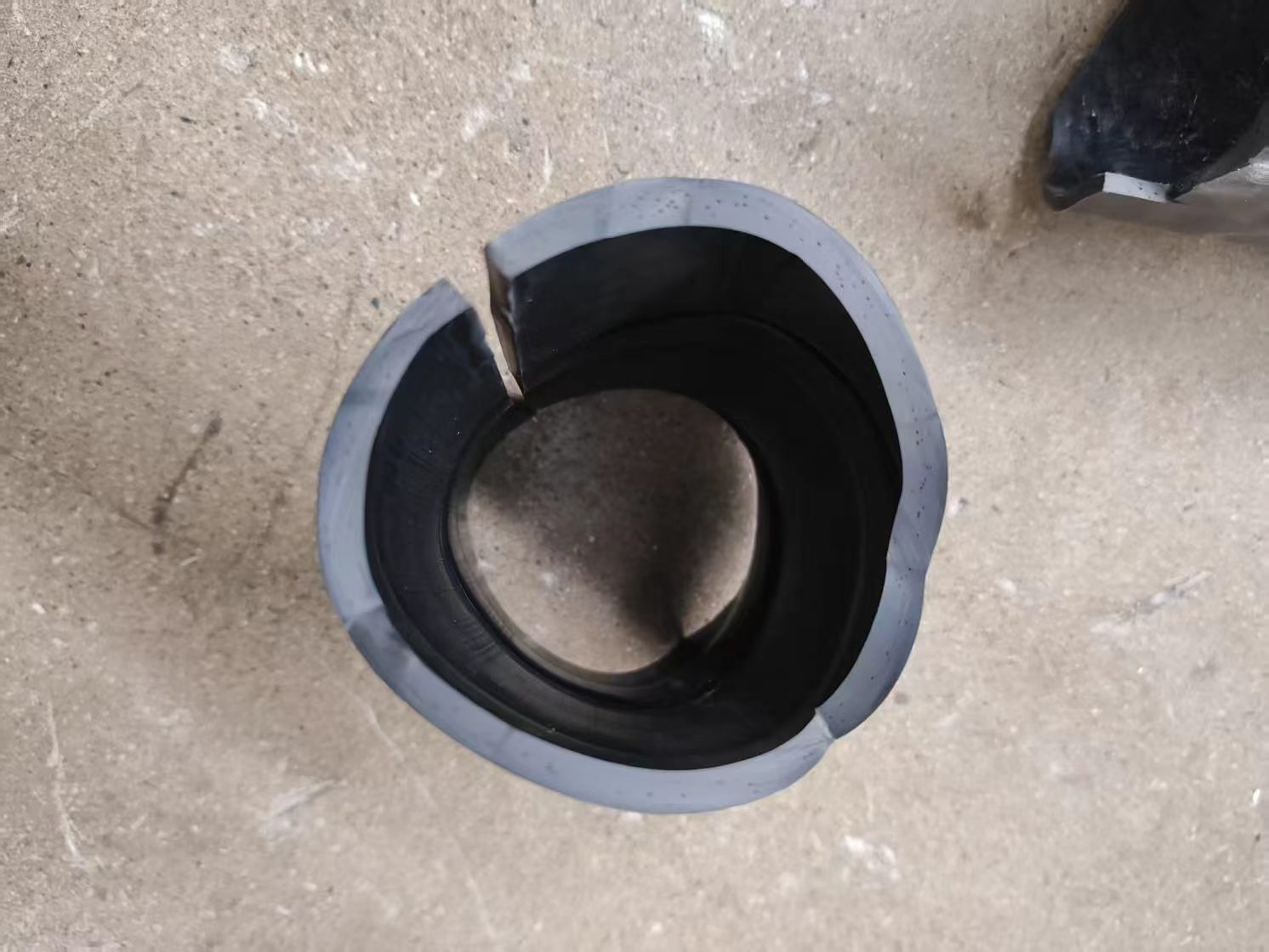

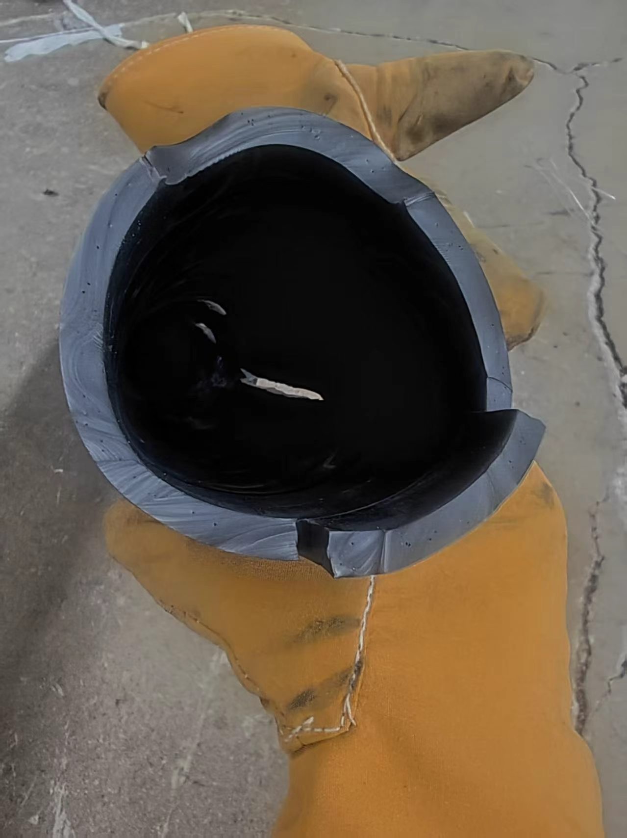

生产出来的电缆护套料有气孔是什么原因造成的?
型号ZC-YJV22 3X300 10KV

要么温度高、要么料受潮

护套料是  ZHI-90

料的生产日期是当天 当天晚上生产  那应该就是温度高了   感谢大神指点

看设备情况螺杆和螺筒空隙大了,摩擦系数增大导致的温度升高。其中某一区温度比设定高10~20度样子。

切开塑料粒子看一下,是否本身料就有气孔,如果本身气孔就多,那你线怎么调都搞不好,都会有气孔。料如果没有问题,就调整押出温度,螺杆等来调节。

掺废料易产生

先用水银温度计标定一下护套押出机各段温度,看控温准不准。控温不准其他免谈,工艺和料换100遍也解决不了。

温度高

从图片看,是参了废料造成的
