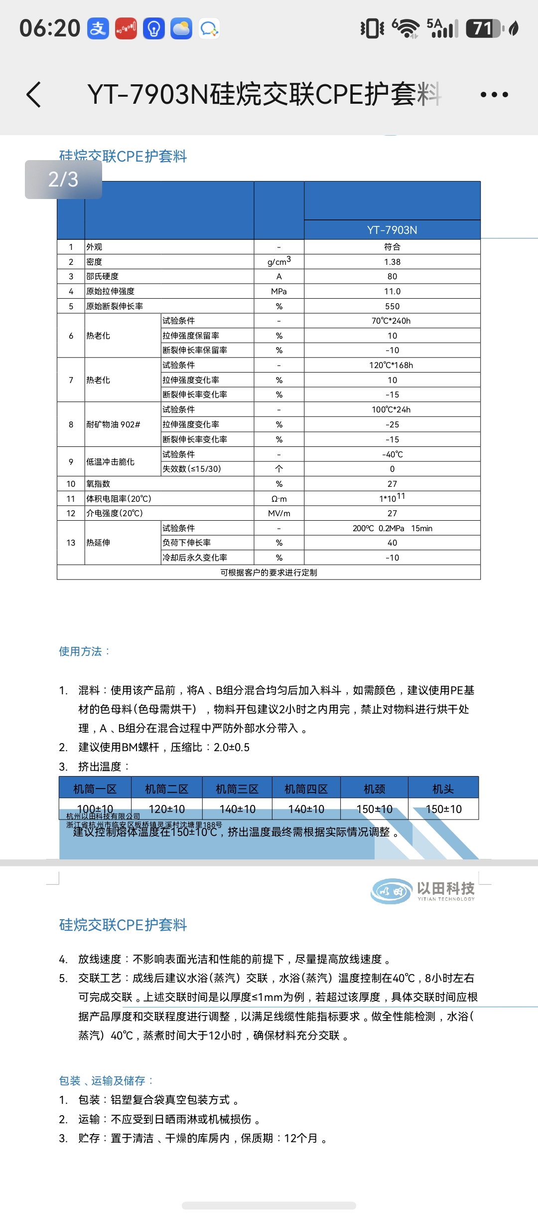

billma:我公司有硅烷交联型CPE护套,是不需要电子辐照的!联系电话:13706810988
