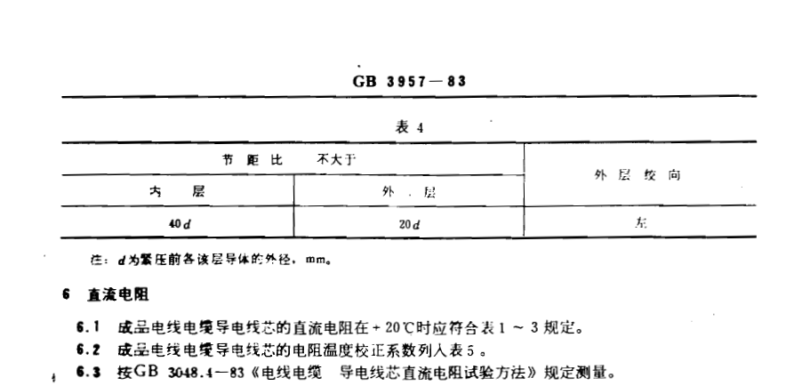

有关GB/T5023等标准有关绞合导体的节距,并未在相关标准中给予标准说明,请问各位在哪个标准中能查询到?如何去判断绞合导体的绞合节距是合格的?

以前的标准中有规定,现在这个标准已经作废了。标准中不再规定节距,按工艺文件规定。

导体只要符合 GB/T 3956?2008《电缆的导体》,5 类 / 6 类软导体,规定单丝直径、根数、直流电阻就好了,节距不再考核。但是CCC检查时,工艺文件里面还是要有,记录文件和工艺文件应保持一致。我们的工艺文件还是3956老版本的绞距数据沿用下来的。

正是因为这个原因才寻求帮助的,标准对节距不做考虑,但是检查时又要求,这就矛盾了,参考依据都没有,总不可能随意编写一个数字就行了吧,如果是那样,比如1平方的导体,节距不可能25左右也可以,80也可以吧!

标准是标准,工艺是工艺,标准不要求≠你工艺不要求,工艺文件你自己定,你所谓的检查应该是检查工艺文件的符合性。

简单,沿用老标准就好,反正是前辈们总结出来的数据,几乎不带差的,我写记录是取的中间值

虽然现行标准不做要求了,但CCC讲究的是产品一致性。且每个公司都必须有工艺文件,是你申请认证时按照工艺生产的样品做的型式试验,在后续生产经营活动中,你也要按照该工艺进行验证,不然你的工人辞职换人,每个人都按照自己的想法绞丝,就不能保证产品的一致性及质量。所以不管是CCC审厂还是其他单位来检查,都要看节距。
