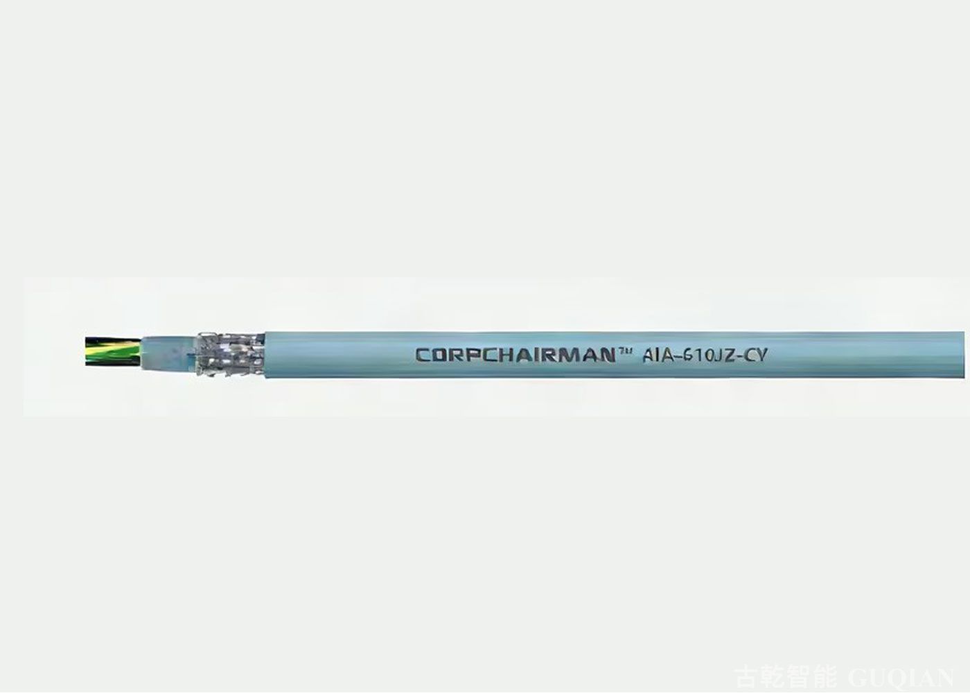

UL和cUL认证的特种带绝缘PVC柔性屏蔽动力控制电缆(符合UL)AIA-610JZ-CY

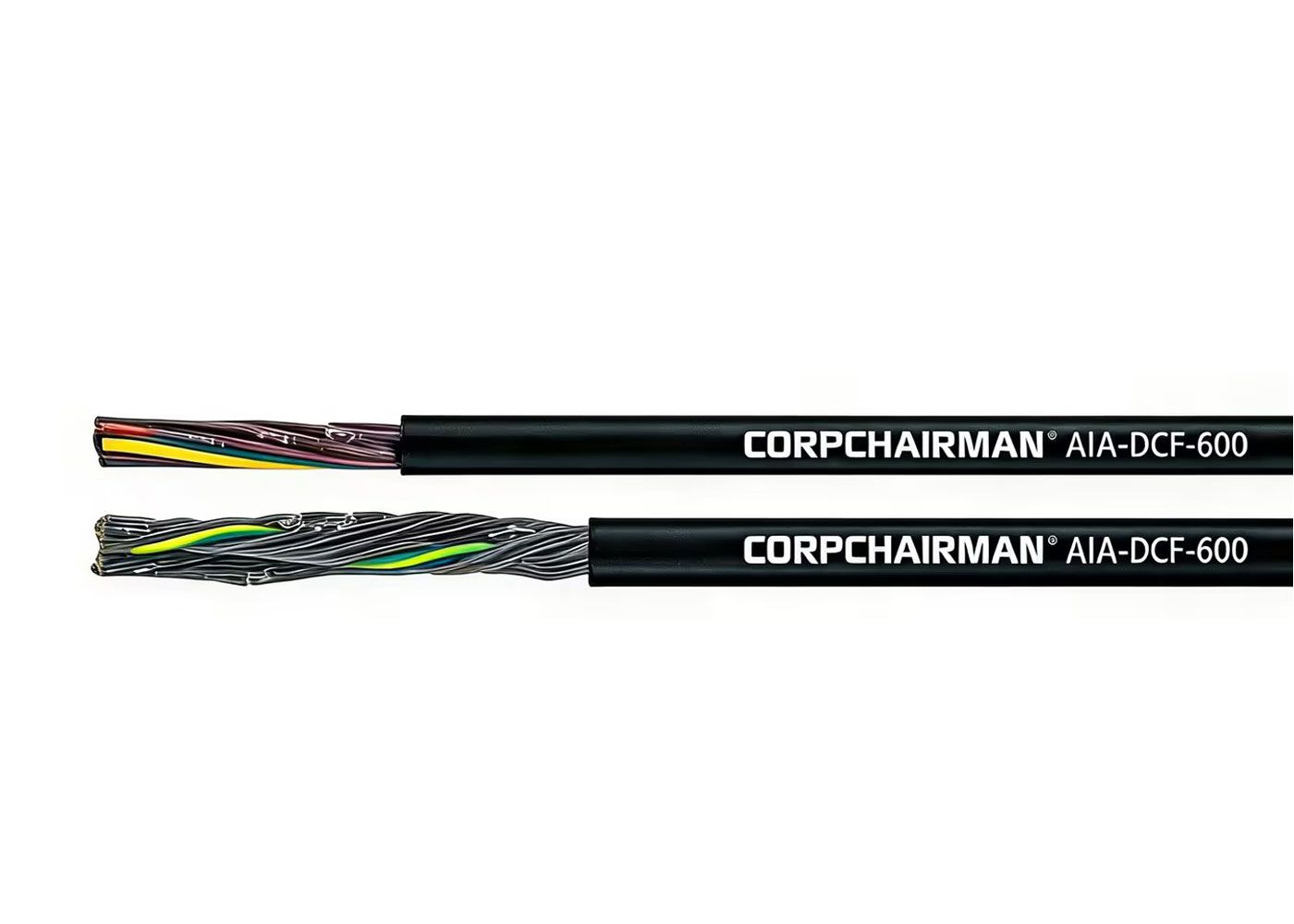

耐油耐辐射的增强型高柔性拖链电缆(符合UL)AIA-DCF-600

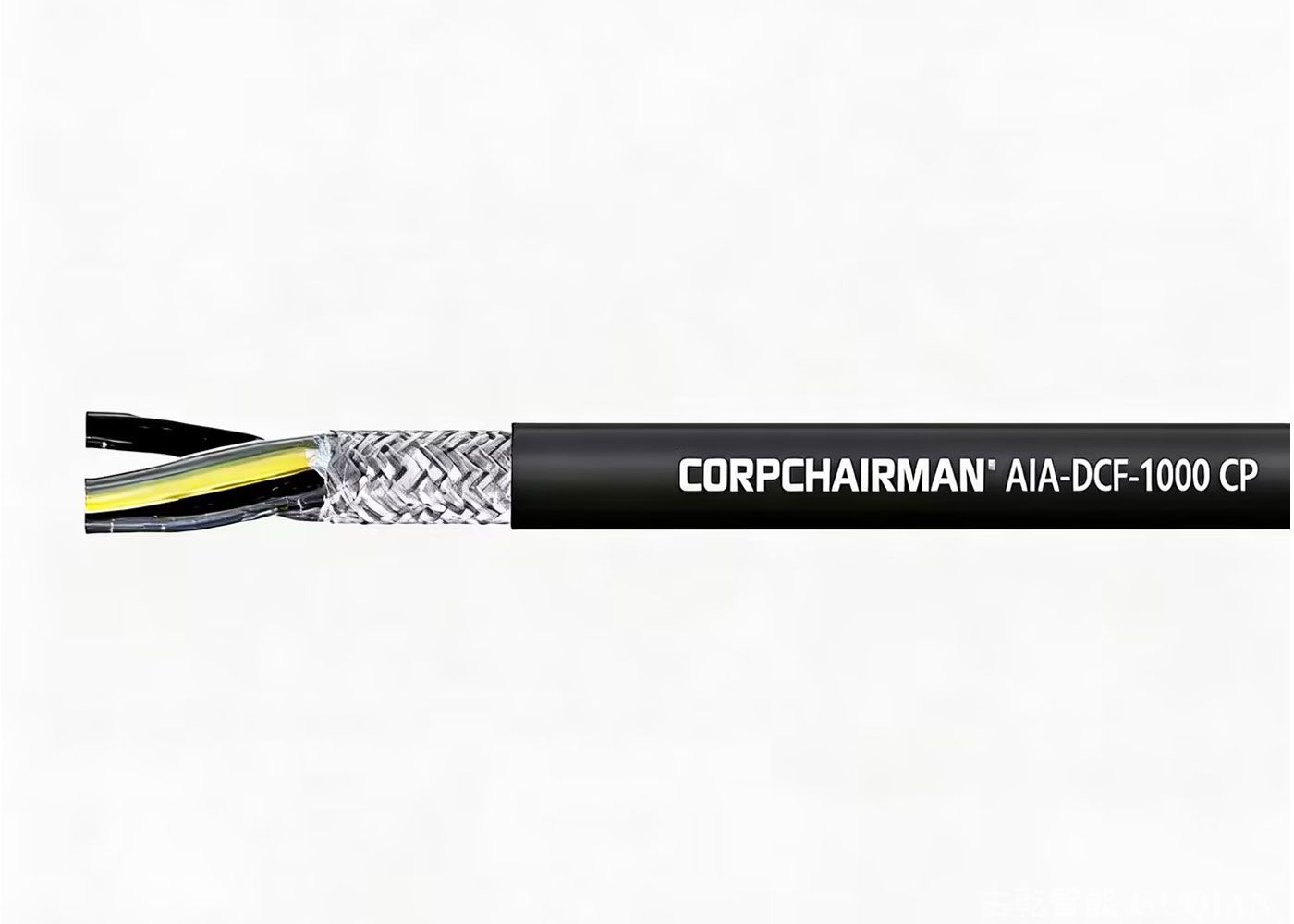

高耐磨抗撕裂耐冷却液适用于户外的高柔性聚氨酯屏蔽拖链电缆(符合UL)AIA-DCF-1000 CP

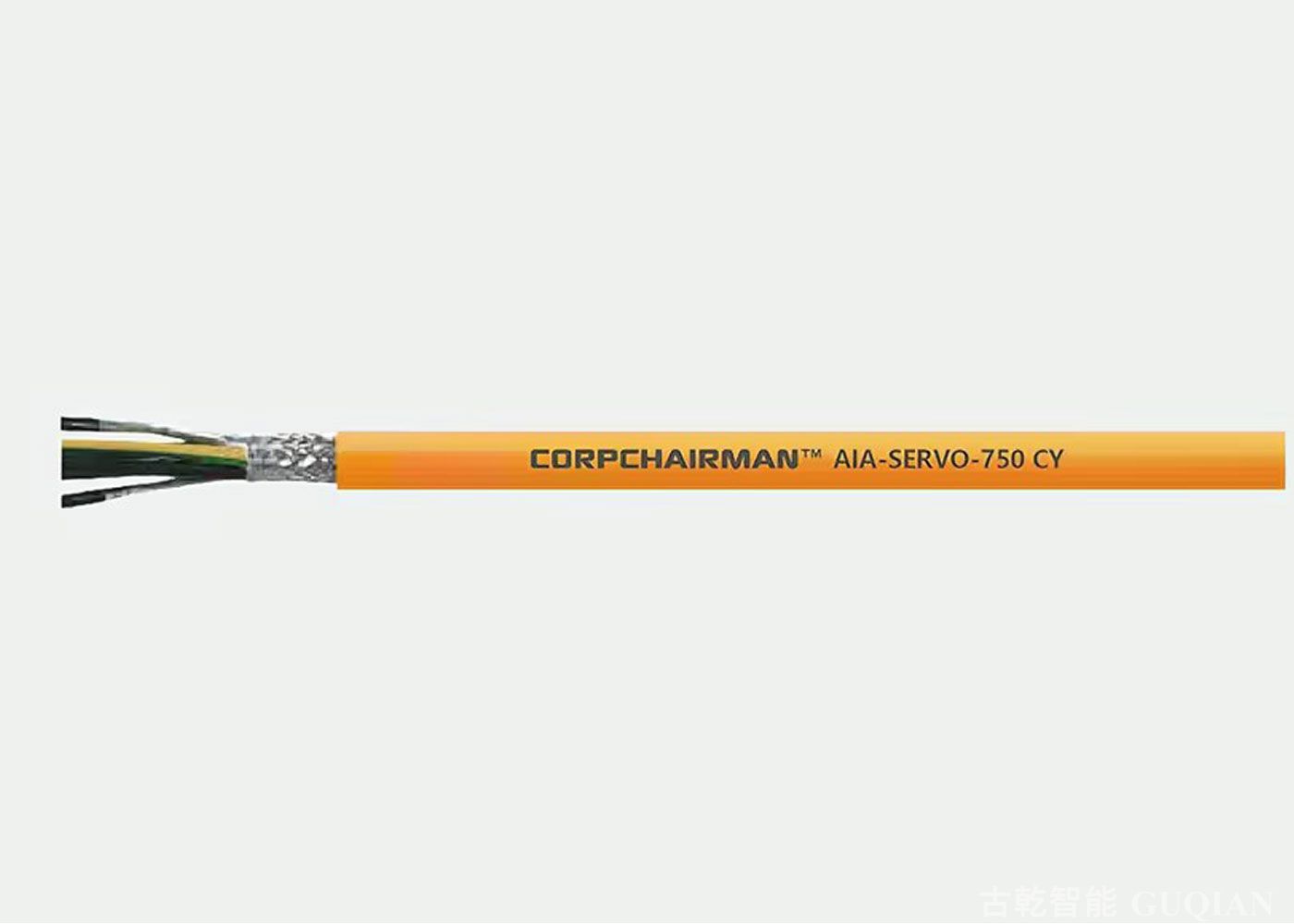

抗干扰性强柔性特种PVC屏蔽伺服电机电缆(符合UL)AIA-SERVO-750 CY
