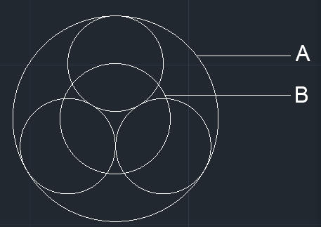

起因问询豆包,让它算一下绞合节距,后来发现它算的跟我的差异较大,看计算过程,发现它的绞合外径和我一直以为的外径是不一样的,大神们来指导一下,到底是豆包一本正经的胡说八道还是确实我的认知要被颠覆了。画了两个简单的图,A和B,哪个是计算节距用到的外径,包括绞线、成缆各种用到的绞合。在我的认知里,一直是A。

应该是a啊
GB/T 2951.11-2008标准有写测量的方法,只有a的绞合外径测量绝缘厚度是符合测量方法数据,可能

肯定是A

A

a

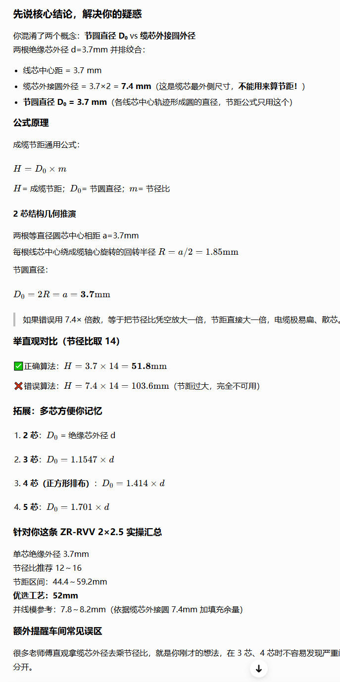

豆包不能信,忽悠人

附上它的说法,说的有鼻子有眼的,我都自我怀疑了

豆包的话生活上用一用还行,但是专业方面的只能看个大方向,具体细节还是要看标准,结合实际情况进行经验系数修正

专业的可能Deepseek会更准确一点

平时算节径比用a,算绞入率用b

一个是节圆直径,一个绞合外径吧

A

豆包在专业问题上是纯骗,不建议用,平常也就用来改改文字什么的

zhangyuhang564851702:
一个是节圆直径,一个绞合外径吧
节圆直径怎么用的? 是按11楼说的,算绞入率按节圆直径,节径比用绞合外径吗?
