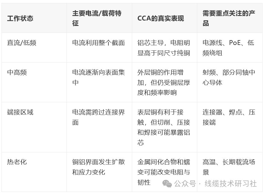

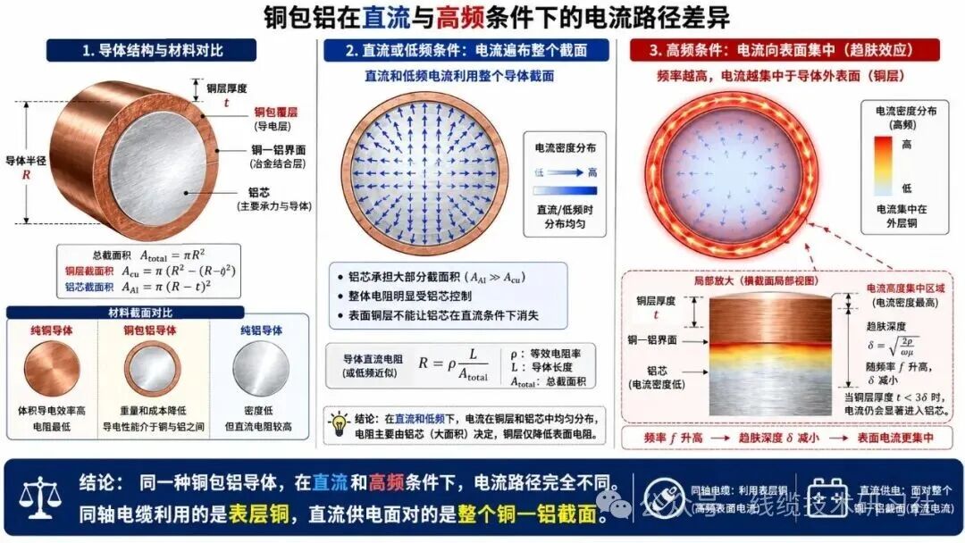

一、铜包铝的核心价值:并非复制纯铜,而是对材料功能进行重新分配
铜包铝(Copper-Clad Aluminum,CCA)的设计理念相当直接:将高导电率且易于接触的铜置于外层,而让密度较低、成本也更低的铝来占据导体的绝大部分横截面积。这样做的目的,在于降低整体重量并减少铜的消耗量,同时在一定程度上保留铜表面在焊接、电气接触以及高频信号传输方面的固有优势。
不过,需要明确指出的是,CCA的整体电气性能并不能简单地等同于“铜的导电性加上铝的轻量化”这样的理想叠加。对于直流或者低频电流而言,电流会均匀地流过导体的整个横截面,此时铝芯所占的比例就直接决定了整体的电阻值。然而,当面对较高频率的交流信号时,电流会逐渐向导体表面集中,也就是趋肤效应开始发挥作用,这时外层铜的贡献才会变得显著起来。
因此,CCA并不是所谓的“低价版纯铜”,而是一种通过外层与芯部分工协作来实现特定功能的复合导体。只有当具体产品的功能需求确实能够有效利用这种内外分工时,这种材料才真正具备技术价值。

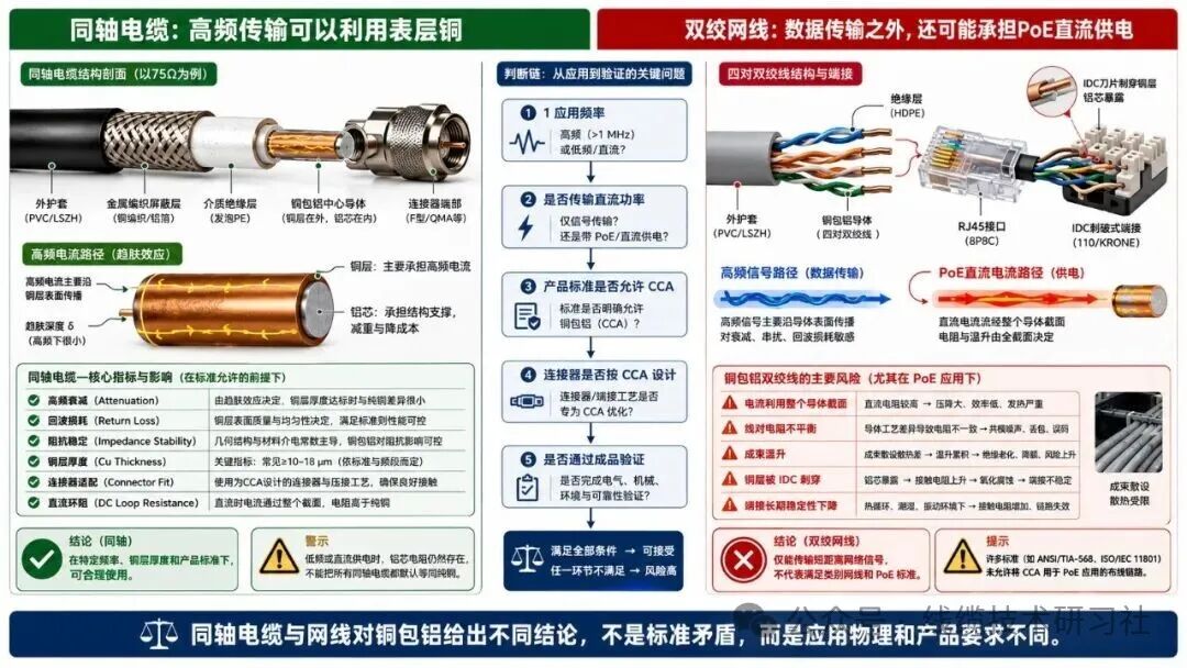

二、为何在同轴电缆中,铜包铝可以被合理采用?
同轴电缆的主要应用场景是射频与宽带信号传输。随着信号频率的升高,趋肤效应使得交流电流更多地集中在导体表面,此时位于外层的铜层能够承载很大比例的高频电流。而内部的铝芯则主要用于减轻整体线缆重量以及降低制造成本。
UL的线缆应用指南中已明确指出,铜包铝可以作为某些同轴结构的中心导体来使用。这种应用并非基于CCA与纯铜在电气特性上完全等同的假设,而是因为整个产品设计——包括传输频率、中心导体的尺寸、连接器选型以及衰减指标——已经围绕该材料特性进行了匹配与优化。
然而,“适用于某些同轴电缆”这一结论,仍需满足三个关键前提:
- 信号的频率必须足够高,使得电流在铜层中的集中效应具有工程上的实际意义;
- 铜层的厚度、连续性以及在圆周方向上的均匀性,必须能够覆盖主要电流的分布区域;
- 成品电缆必须按照同轴电缆的衰减、回波损耗、直流环路电阻以及机械可靠性等指标进行整体验证,而非仅比较一段裸导体的性能。
值得注意的是,在那些涉及低频控制信号、直流供电,或者需要通过中心导体传输较大电流的同轴系统中,铝芯较高的直流电阻仍然会显现出来。因此,趋肤效应并非一张“CCA在所有频率下都等同于纯铜”的万能通行证。同轴电缆之所以接受CCA,是因为系统充分利用了表层铜的导电特性,而并非意味着铝芯在电气上消失了。

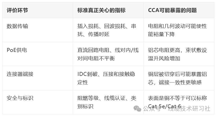

三、为何到了网线领域,争议会突然变得如此激烈?
平衡双绞线不仅承担着高频数据信号的传输任务,还越来越多地需要支持PoE(以太网供电)的直流供电功能。数据信号的衰减、阻抗匹配与串扰固然至关重要,但供电电流会流经导体的整个横截面,CCA较高的直流电阻因此无法再被趋肤效应所掩盖。
ANSI/TIA-568.2-E是目前平衡双绞线通信布线领域的重要标准版本。行业内的测试机构与铜缆协会长期以来都指出,将CCA电缆标注为Cat5e、Cat6等标准类别,通常无法满足对应的导体结构、安全认证以及直流性能要求。
对于PoE应用而言,问题并不仅仅局限于单根导线的平均电阻。由于四对线缆需要并行传输电流,如果不同导体或线对之间的直流电阻存在不平衡,电流分配就会不均,导致局部线对温升更高。Fluke Networks的测试资料显示,CCA线缆在直流电阻不平衡这一项目上容易明显超出限值;TIA的相关要求将线对内不平衡限制与回路电阻关联起来,以控制PoE的电流分配。
所以,在网线领域,CCA争议的焦点并非“能不能传出网络信号”。一根不符合标准的线缆在短距离、低速率下也可能暂时可用;真正需要验证的是,它能否在规定长度、规定速率、PoE负载、束状敷设温升以及长期端接条件下,持续满足标准的要求。

四、铜层并非装饰层:均匀性、结合强度与热历史共同决定可靠性
正规的CCA要求铜层连续包覆在铝芯上,并形成稳定的冶金结合。在冷拉拔的加工过程中,铜和铝在强度、加工硬化速率以及弹性响应方面存在差异,因此铜层的厚度以及界面处的应变状态会随着变形路径而改变。2022年的一项纳米压痕研究表明,CCA的制造结构会影响铜、铝以及界面区域的局部力学状态;热处理后形成的金属间化合物具有较高的硬度,界面越多,脆化风险就越值得关注。
当铜铝处于热暴露条件下时,会发生互扩散现象。已有研究在界面处识别出了Al?Cu、AlCu和Al?Cu?等相,并发现反应层会随着温度和时间的增加而增长。这些相的增多并非总是有益的:适度的冶金结合有助于防止脱层,但过厚且连续的脆性层则会降低材料的韧性,并增加电阻。2024年的一项关于多道次拉拔CCA的研究也观察到,电导率在一定退火条件下会达到峰值,随后随着界面扩散层的增厚而下降。
此外,CCA在中等温度下仍可能出现蠕变和应力重新分配。Gueydan等人对细CCA线的研究表明,铜层、铝芯以及界面组织共同影响着稳态蠕变行为。这也正是为什么高温绕组、发动机舱以及长期大电流产品不能仅凭室温电阻来评估其性能的原因。
从产品应用的角度来看,铜层至少需要回答四个问题:是否连续、是否均匀、是否与铝芯可靠结合,以及在经过加工和热老化后是否仍能保持这些特性。仅用刀片刮开看到“外铜内白”,只能证明它是双金属结构,并不能证明它是合格的CCA。

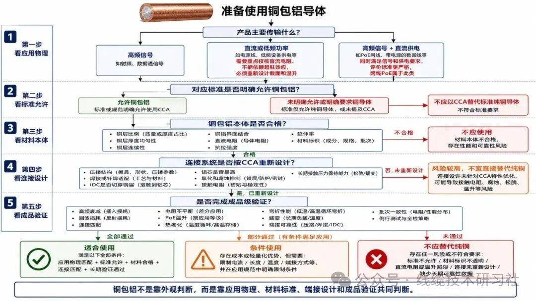

六、实际选型时只需问五个关键问题
关键问题
判断含义
1. 产品主要承载高频信号,还是同时承载直流功率?
高频表面电流有利于CCA;直流和PoE会放大铝芯电阻。
2. 对应产品标准是否明确允许CCA?
同轴、建筑线、有限功率线和类别网线的标准边界不同。
3. 铜层比例、连续性和成品直流电阻是否有检测依据?
不能只凭外观或供应商口头说明。
4. 连接器会不会切穿铜层,长期温升是否可控?
端接区往往比线身更早暴露问题。
5. 产品是否完成热老化、弯折、蠕变和批次一致性验证?
峰值性能不能代表长期可靠性。

同轴大规格用铜包铝,如RG58以上,小规格宜用铜包钢。网线主要是邻近效应,小节距绞合,铜包铝不适合。
