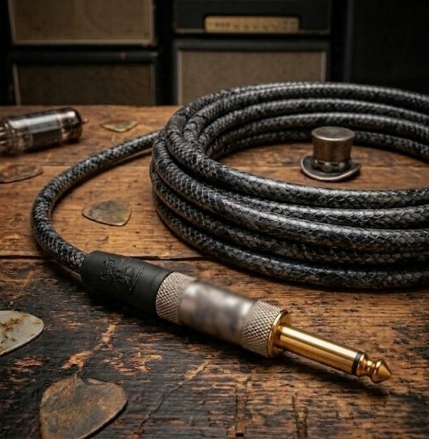

客户发过来的蛇皮线,哪位兄弟有做过,是否能实现。
当然这图片有可能是AI生成的,但从整理来看,这种效果还是有特色的,值得尝试;
有同行说先做一层编织,然后再拉一层透明外皮。如果哪家有类似这种编织材料推荐一下;

超高分子量聚乙烯纤维?

大概率编完热转印水转印或者热缩带颜色的管吧,要不然颜色会惨不忍睹。话说HiFi设备真是暴利。。。

我以前的厂里做过一款线,自己押完后拿到外面去丝印类似蛇皮的,

话说交叉编织薄薄的人造革应该也不错,只是耐用性估计不行

zzzzzzx:
超高分子量聚乙烯纤维?
目前只是一张图,具体能用什么材料我也不太清楚,多多交流。

617691:
HiFi相关的产品是很贵,有钱人的玩具呀。

浪子燕青:
那成本有点高哦

纤维编织,涂覆清漆,烘烤固化?

特殊花式编织
双色混编、渐变蛇纹单丝,可定制客户图中特殊纹路。

我之前做钢丝强化的时候就是一层网纹,外面覆盖聚乙烯,因为外层薄,就会显现蛇皮纹理,不知道原理是不是一样的

编织后进行浸绝缘漆,后烘烤固化
