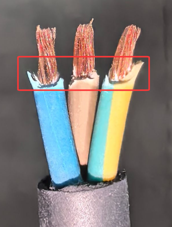

氯化聚乙烯橡胶线加工插头,头部需要剥皮,剥皮断口经常不平锯齿形。橡胶材料添加什么助剂可剥皮不粘断口平整。

剥皮的刀片用锯齿刀,调整刀具深度

调节芯线胶皮配方,让它变得更好开皮一些。插头线有插头线的难度。

胶料配方上调整下,伸长率小点

降低含胶率,降低撕裂强度
