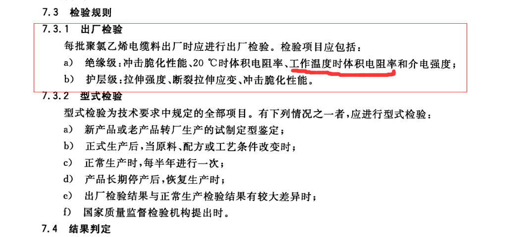

[问题求助] 关于GB/T 8815中对于绝缘的出厂检验项目的不理解

这个工作温度下的介电强度怎么理解?

70℃ 90℃

根据绝缘温度等级

这个怎么测呢?针对绝缘材料而言,工作温度的体积电阻率是可以测的,因为有这样的设备,但是介电强度如果在工作温度测量,我没见过这样的设备。

txy541:
这个工作温度下的介电强度怎么理解?
在工作温度下打电压

绝缘级:冲击脆化性能、20℃时体积电阻率、工作温度时体积电阻率、介电强度;
这样写就好理解了

20℃体积电阻率纯属瞎扯,这个受老版本GB/T 1410的影响,现在早已改为室温。

txy541:
这个工作温度下的介电强度怎么理解?
根据绝缘的耐高温等级。
