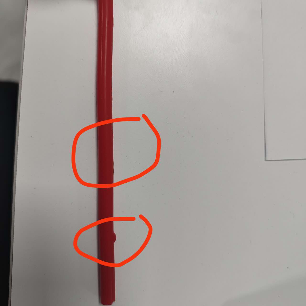

各位同仁:
             下午好,我用80硅胶押出机,冷押出,导体4.05,成品外径5.40,内模4.15,外模5.40。裸铜,12道开口烤箱,一段冷水槽20℃。导体预热250℃。烤箱温度:480、430、340、320、250*8段。线速10.6m/min。主机转速3.3rpm,牵引转速5.80rpm。
CRF - Clean Report of Finding 清洁报告书 (0) 投诉
P:2026-06-20 18:31:15
图片上为NG品,实际没有这么大的突起,照片看不出突起,所以附夸张的照片解释突起型状。谢谢各位!

切开看鼓包点了嘛,是料不良还是有杂质,如果里面正常可能是配模有问题,可以都换大0.1的模,或者线速提快一点
