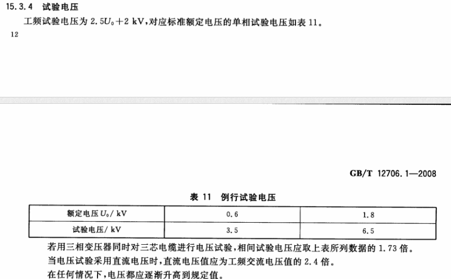

耐压测试,AC和DC可以互换么?用DC的去代替AC?用AC的去代替DC?

lioslane:
原则上不能随意互换,乱换会过测/欠测,导致误判、击穿隐患、设备损坏
