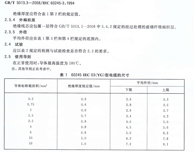

[编织工艺] 平均外径尺寸是指绝缘外径尺寸还是指带编织层的外径尺寸?

大家好!有个问题请教一下,这个平均外径尺寸是指绝缘外径尺寸还是指带编织层的外径尺寸?

既然外径是在外编织层之后,我的理解是带编织层的外径尺寸。而且5013.1中有假定直径
5类导体会大一些,举例1.5mm2大概1.6,1.6+1.4=3也要小于平均外径下限,所以应该是带外编织层的

2275378022:
请问编织层的厚度怎么计算?谢谢!用(带编织层外径-减去绝缘外径)除以2,这样计算吗?

这里应该是指绝缘外径尺寸,编织层的厚度计算公式为:编织前外径+编织丝直径*4

yangxj668:
您好!我的意思是指单独的编织层的厚度。

2275378022:
152563355287:
编织层的厚度是看你用多少尺寸的编织丝,一般金属丝编织外径是编前直径+4倍的金属丝直径。但由于纤维丝是多根细小的丝捻成的,编织过程中会扁平,计算编织后的直径一般采用2-3倍的纤维丝直径就可以了

2275378022:
152563355287:
2275378022:
明白了,谢谢您!

2275378022:
152563355287:
2275378022:
152563355287:
请问一下,这个编前直径是指哪个直径?谢谢!
