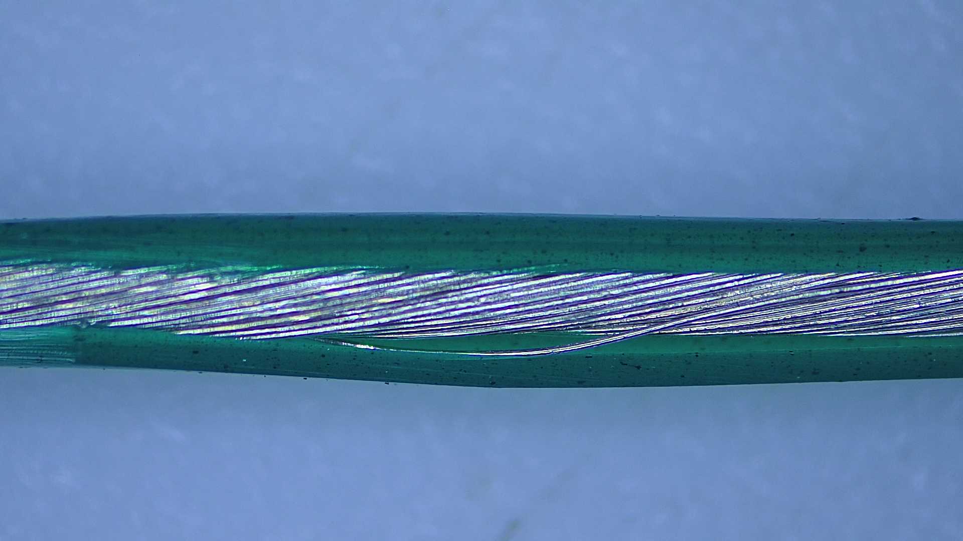

目前押出的时候(铁氟龙,套管押出)发现线材间断性鼓包,削开胶皮发现鼓包位置单丝铜线明显移位(70/0.05+400D S/8.5mm&160/0.08+1000D都有类似情况),请各位帮忙看看是哪里出了问题?如果是绞铜的问题,有没有好的解决办法呢,感谢各位大神支招~d5e0069951f48fc4dce94a0b2035dfb6.jpg

考虑一下绞铜节径比,即绞距

先从绞线张力和紧密度入手整改,因为这是导致单丝移位和鼓包的最根本原因。如果绞线本身足够稳定,押出工艺的轻微波动通常不会引发这类问题

单丝铜线明显移位  应该是绞铜环节出现的问题  你可以从下面几个方面排查一下
1.放线张力不均:各铜单丝放线张力不一致,张力小的单丝因受力不足,在绞合时容易松弛、窜位。张力波动大(如气压不稳),导致单丝时松时紧,无法稳定排列。
2.工艺和设备问题:节距过大,绞合结构松散,单丝易移位;压模孔径过大,无法有效压紧定型。
3.材料问题:单丝直径偏差、软硬不均、表面有毛刺或油污,导致摩擦与受力不均,单丝存在残余应力,绞合后回弹移位。

  • 对绞好的导体进行 100% 外观检查,挑出松股、背股的不良品;
  • 押出时进行小批量试产,跟踪鼓包位置与绞线批次的对应关系,精准定位问题点;
  • 对不同规格的导体(如 70/0.05、160/0.08)单独制定工艺参数,避免通用参数导致的适配问题。

股线节距太大了  减少

P:2026-05-14 13:40:36
Ericzll:
股线节距太大了  减少
能否更具体一点,取多少比较合适?

基本是间断性问题,轴中间没有办法检验到,另外工艺也基本是单独制定的,就是很奇怪间断性铜丝移位

这种间歇性移位,问题不在押出工艺,是绞线环节的隐性松股没解决。
  1. 重点排查绞线机单丝张力,确保每根线张力一致;
  2. 更换磨损的绞线压模,把导体压实;
  3. 校准押出的放线和牵引张力,消除波动。按这个顺序排查,基本能定位问题。

应该是股线节距大了,建议10~12 倍。

绞线放线张力控制,调小节距,挤出模芯不要太紧

和节距没有直接关系,图片显示非紧压结构,可对比盘上导体和放线后导体的变化,调整收线牵引履带角度可以解决

检查一下绞丝机各个单丝的刹车,绞丝工序过程中,如果停车,由于有惯性,容易出现图中的现象。
解决方法:刹车及时维修,停车时避免快停或紧急停车。

psy:
兄弟,能否稍微详细一点,另外套管押出模芯尺寸比铜线绞合外径大了很多,还有其他好的建议吗?
