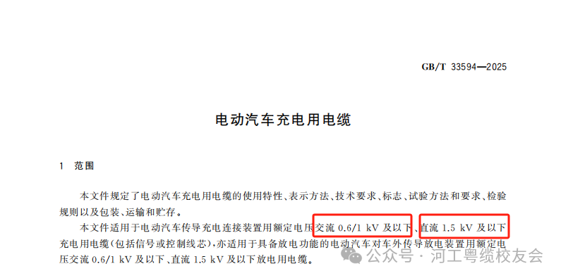

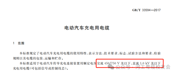

一、范围修改:
电压等级提升:交流电压由“450/750V及以下”修改为“0.6/1kV及以下”;直流电压由“1kV及以下”修改为“1.5kV及以下”,并新增放电功能适用。
2017版本:
2025版本:

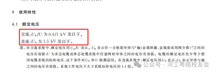

三、使用特性的变化

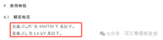

额定电压:交流电压由“450/750V及以下”修改为“0.6/1kV及以下”;直流电压由“1kV及以下”修改为“1.5kV及以下”;在2025版本弥补了交流的U0/U和直流U0详细说明。

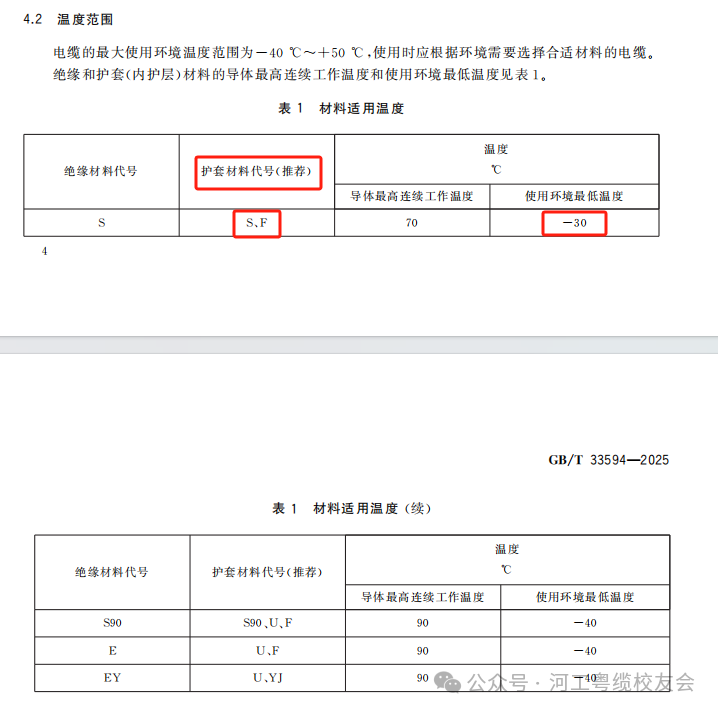

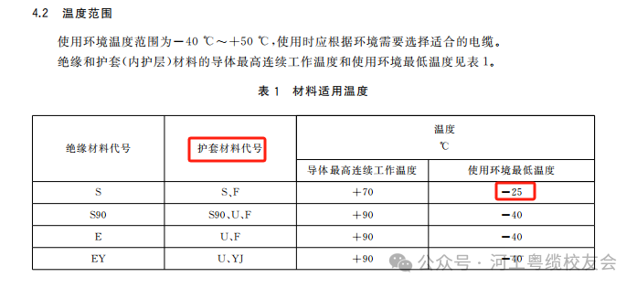

三、增加了材料适用范围中护套材料代号推荐的说明

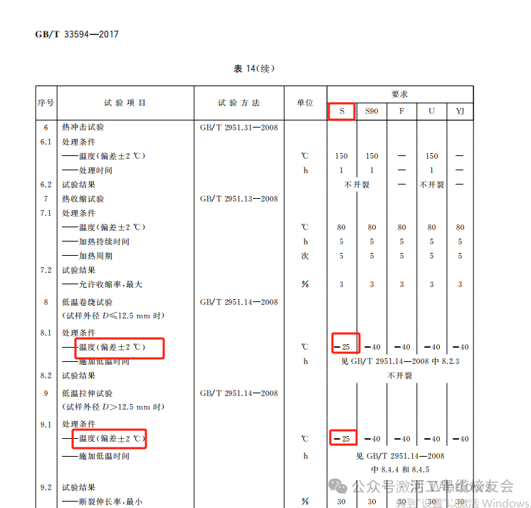

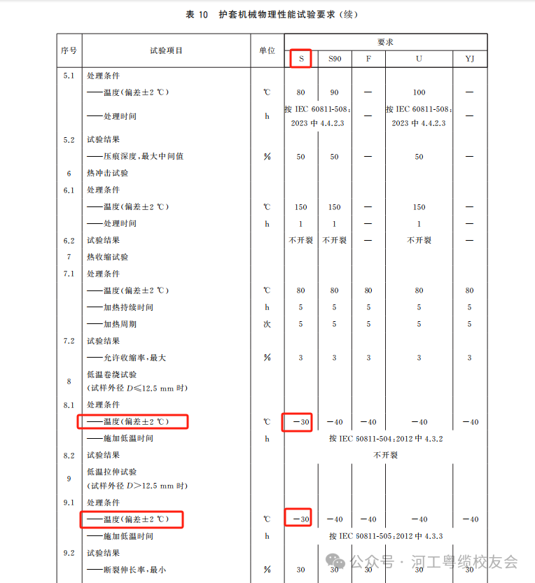

 绝缘料S和护套料S、F的使用环境最低温度由“-25℃”修改为“-30℃”。
2017版本:
2025版本:

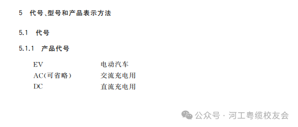

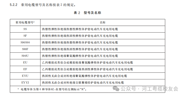

四、代号、型号和产品表示方法的变动
1、增加了“LCC直流液冷充电用”产品代号
2017版本:
2025版本:

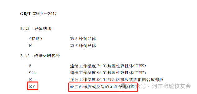

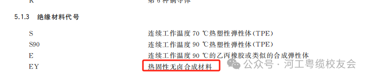

2、将绝缘材料代号EY由“硬乙丙橡胶或类似的无卤合成材料”更改为“热固性无卤合成材料”。
2017版本
2025版本

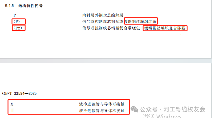

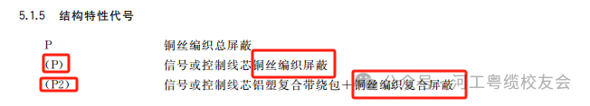

3、结构特性代号:
3.1、P由“铜丝编织总屏蔽”修改为“内衬层外铜丝总编织层”;
3.2、(P)在原铜丝编织屏蔽增加了镀锡铜丝编织屏蔽;
3.3、(P2)由“铝塑复合带绕包十铜丝编织复合屏蔽”修改成“铝塑复合带绕包+镀锡铜丝编织复合蔽”;
3.4、并增加了“X.. 液冷进液管与导体可接”和“Ⅱ...触液冷进液管与导体不接触”。
2017版本

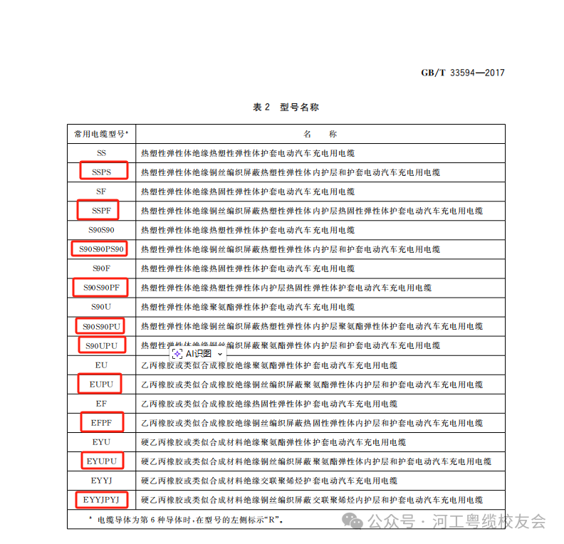

2025版本
4、删除了型号中包含“P”的总屏蔽结构推荐型号
2017版本
2025版本

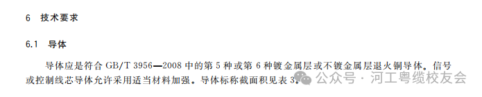

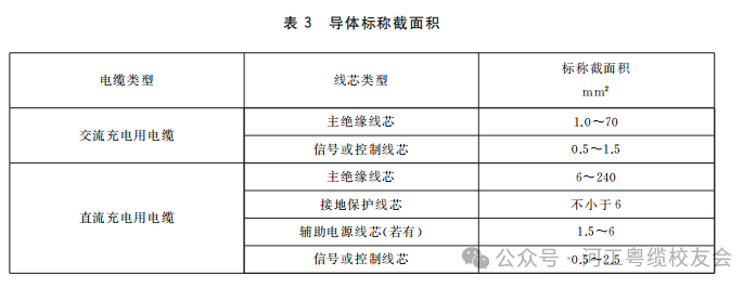

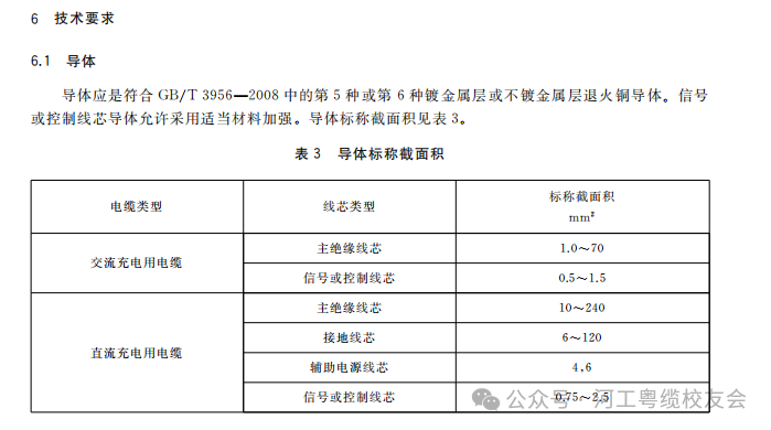

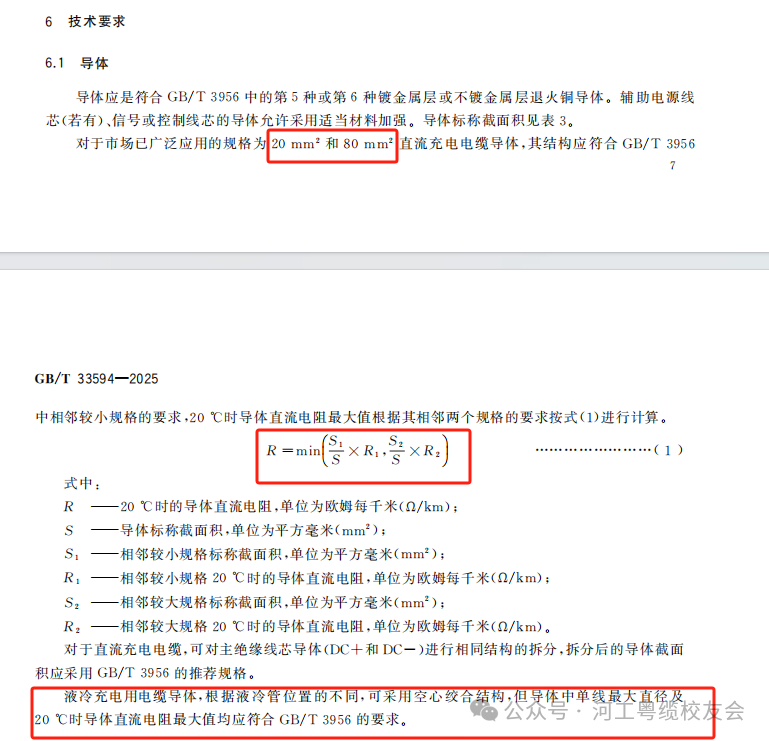

五、导体(见 6.1)

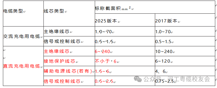

1、更改了直流充电电缆各线芯类型的标称截面积,详见以下对照表格。标着红色字体为该次的主要变化,PS小编就不要一一写明!??
2017版本:
2025版本:
2、增加了直流充电电缆常用非标规格(20mm2和80mm2)导体要求,以及液冷充电电缆用导体要求的描述。
2017版本
2025版本

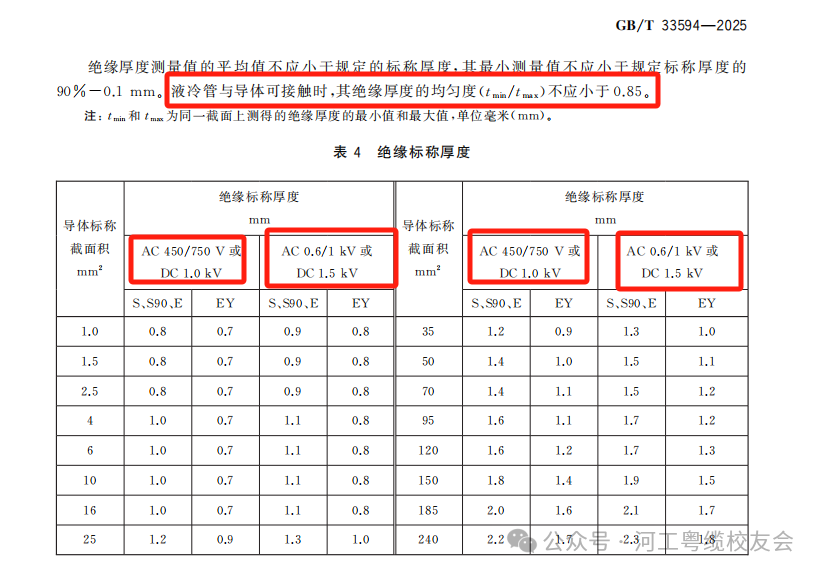

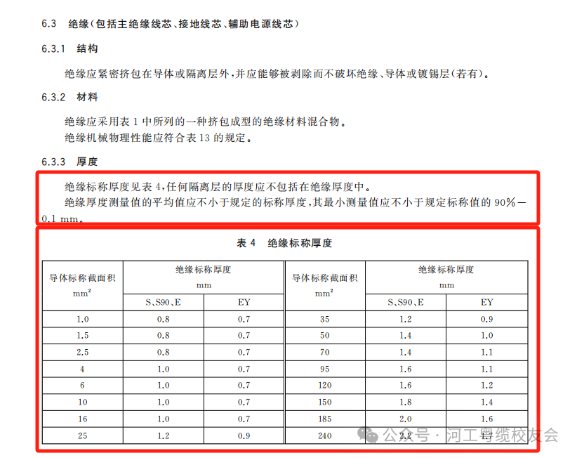

六、绝缘厚度变动要求
增加了液冷管与导体可接触时绝缘厚度均匀度的要求:液冷管与导体可接触时,其绝缘厚度的均匀度(tm./t.x)不应小于 0.85。
区分了AC 450/750V、DC1.0kV与AC0.6/1kV、DC1.5kV的绝缘厚度要求。
2017版本:
2025版本:

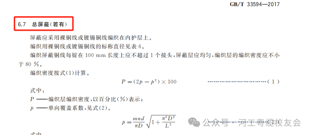

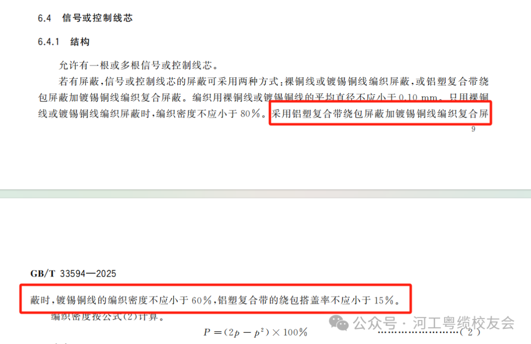

1、删除了信号或控制线芯复合屏蔽裸铜线编织结构(6.4.1)
2017版本:
2025版本:

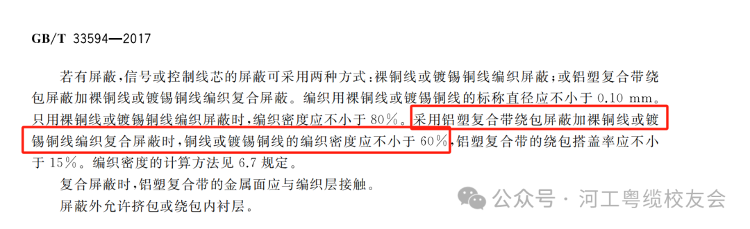

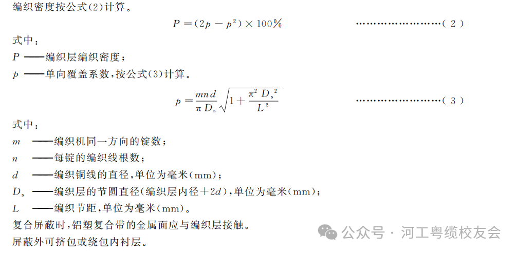

2、增加了编织密度计算方法。
2017版本:
无。
2025版本:

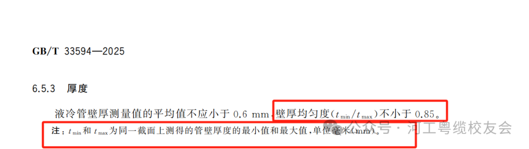

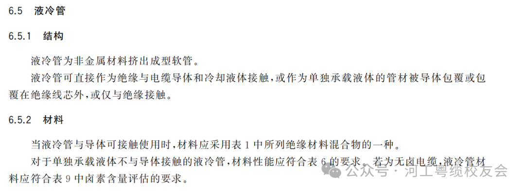

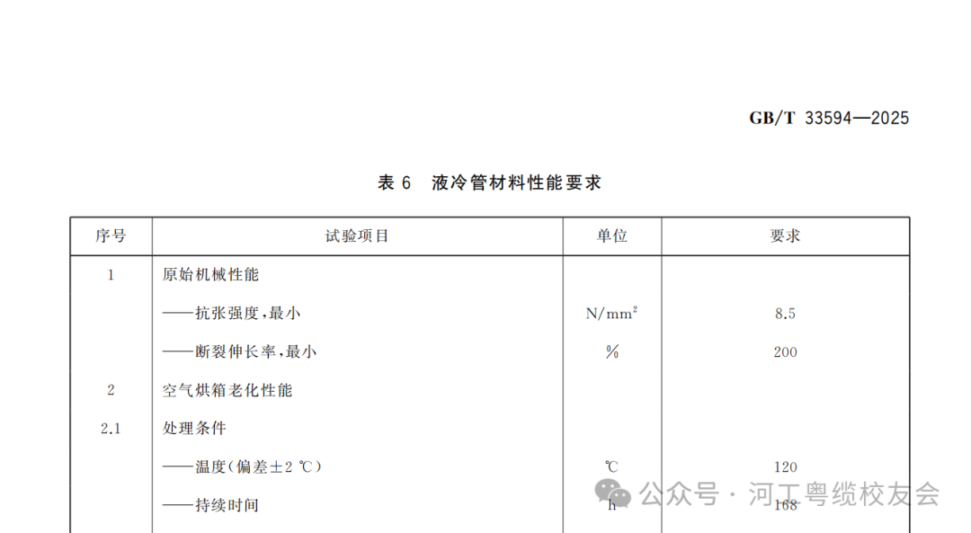

八、增加了“液冷管”:
在2025年版本要求,增加了液冷管的定义、机械性能、结构尺寸的要求。其中“液冷管”的均匀度(min /max)不小于 0.85。详见2025版本第6.5章。
2017版本
无。
2025版本

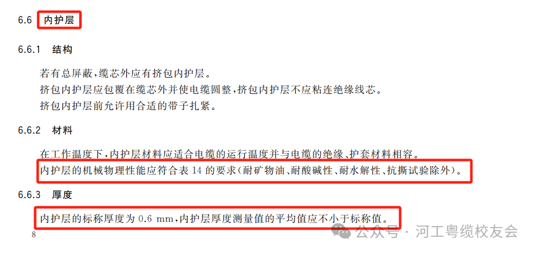

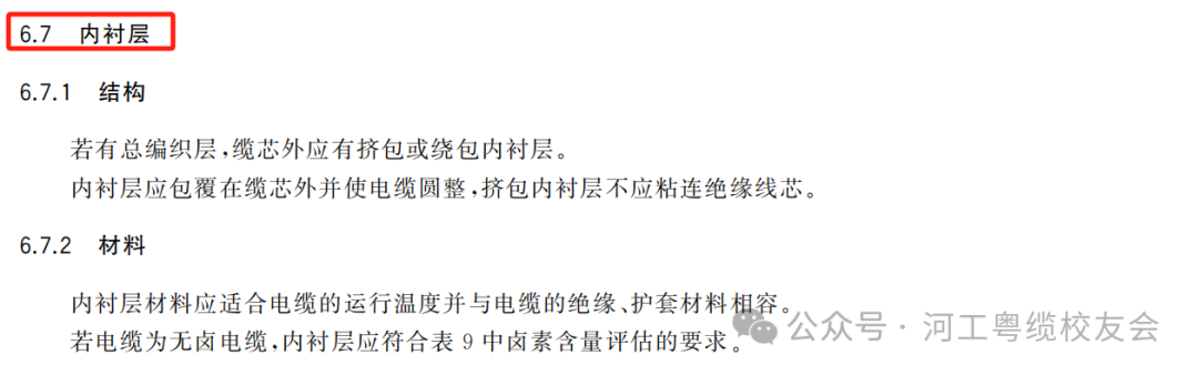

九、内衬层
1、将“内护层”更改为“内衬层”;
2、删了“内护层机械物理性能要求”;
3、删除了“内护层厚度要求”。
2017版本
2025版本:

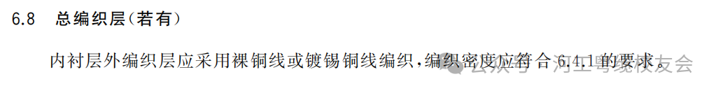

十、总编织层
将“总屏蔽”更改为“总编织层”
2017版本
2025版本

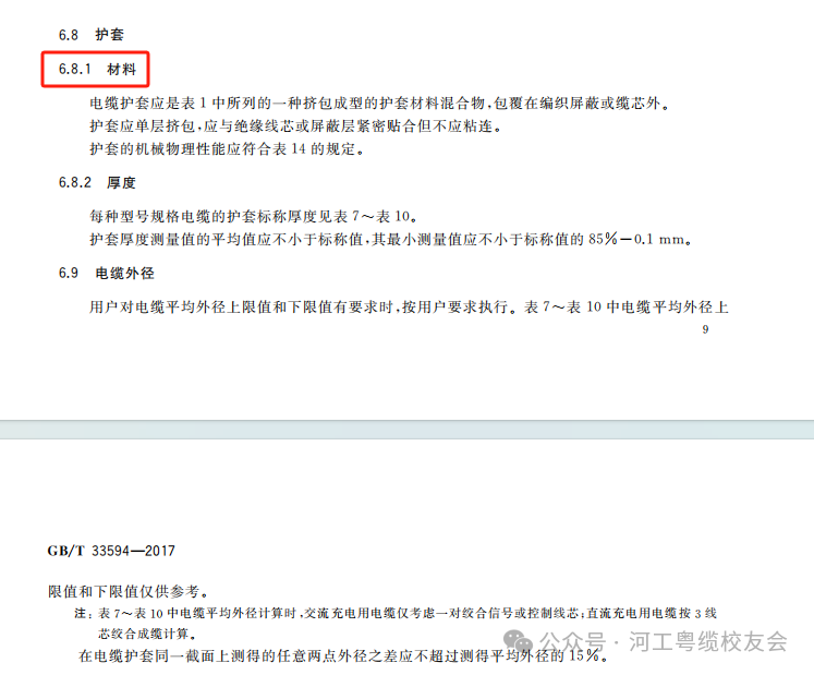

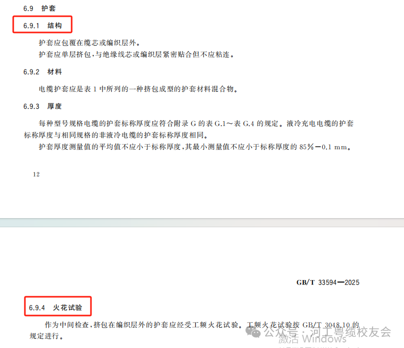

十一、护套
1、增加了护套结构章节;
2、增加了护套火花试验要求。
2017版本
2025版本

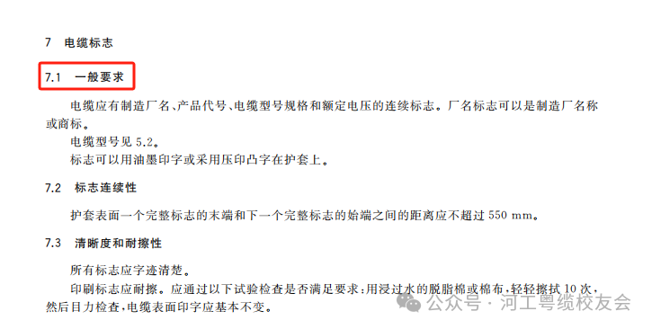

十二、电缆标识
在7.1一般要求:增加了液冷充电电缆的相关标识要求。“对于液冷充电电缆,电缆表面应标识“仅用于主动冷却系统”。”
2017版本
2025版本

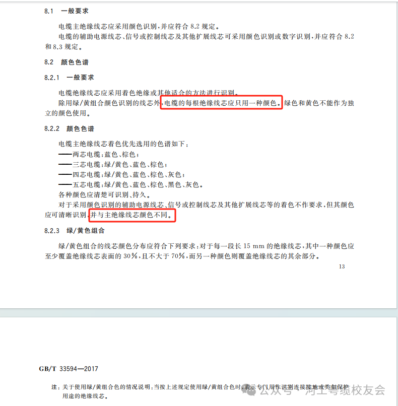

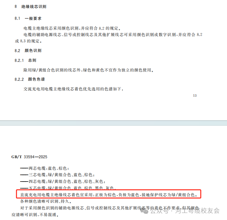

十三、绝缘线芯识别
1、删除了颜色色谱一般要求中“电缆的每根绝缘线芯应采用一种颜色”的要求(2017版本8.2.1)
2、增加了直流充电电缆主绝缘及接地保护线芯标志颜色的要求。
直流充电用电缆主绝缘线芯着色宜采用:正极为棕色,负极为蓝色,接地保护线芯为绿/黄组合色。
3、删除了其他线芯颜色“并与主绝缘线芯颜色不同”的要求
2017版本
2025版本

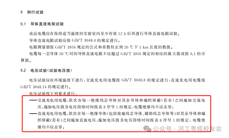

十四、例行试验

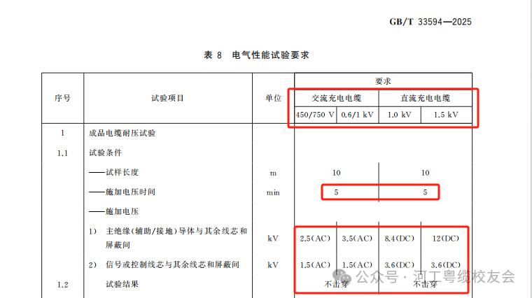

1、更改了例行试验中的电压试验要求:
450/750V交流充电用电缆:依次在每一主绝缘导体对其余导体和编织屏蔽(若有)之间施加交流电压由“3.5 kV”更改为“2.5kV”,时间由“15 min”更改为“5min”;依次在每一信号或控制线芯导体与其余导体以及编织屏蔽(若有)之间施加交流电压 1.5 kV,时间 由“15 min”更改为“5min”;电缆绝缘均应无击穿。
并增加了0.6/1kV交流充电用电缆的耐压试验要求:依次在每一主绝缘导体对其余导体和编织屏蔽(若有)之间施加交流电压由3.5 kV,时间5min;依次在每一信号或控制线芯导体与其余导体以及编织屏蔽(若有)之间施加交流电压 1.5 kV,时间5min;电缆绝缘均应无击穿。
1.0kV直流充电用电缆:依次在每一绝缘导体(包括接地线芯导体,辅助线芯导体等)对其余导体和编织屏蔽(若有)之间施加直流电压8.4 kV,时间“15 min”更改为“5min”;依次在每一信号或控制线芯导体与其余导体以及其编织屏蔽(若有)之间施加电压 3.6 kV,时间 “15 min”更改为“5min”;电缆绝缘均应无击穿。
并增加1.5kV直流充电用电缆的耐压试验要求:依次在每一绝缘导体(包括接地线芯导体,辅助线芯导体等)对其余导体和编织屏蔽(若有)之间施加直流电压12 kV,时间5min;依次在每一信号或控制线芯导体与其余导体以及其编织屏蔽(若有)之间施加电压 3.6 kV,时间5min;电缆绝缘均应无击穿。
2017版本
2025版本

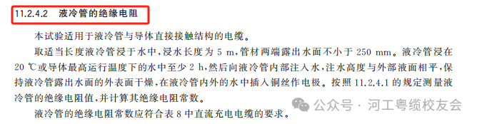

2、增加了“液冷管绝缘电阻”
2017版本
无。
2025版本

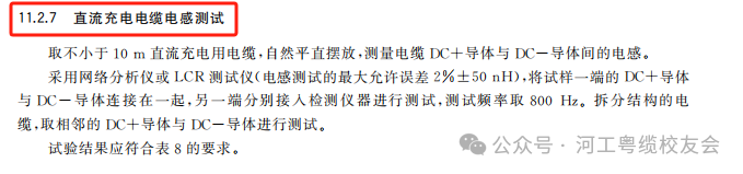

3、增加了“直流充电电缆电感测试”
2017版本
无。
2025版本

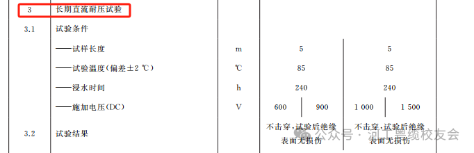

2025版本

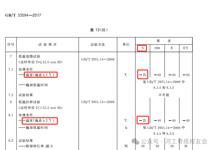

5、更改了绝缘材料EY的热延伸试验温度:由250℃更改为“200℃”。
2017版本
2025版本
6、绝缘材料S和护套材料S的低温试验温度更改:由“-25 ℃”更改为“-30 ℃”
2017版本
2025版本

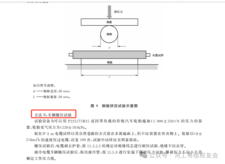

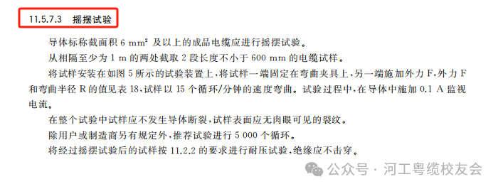

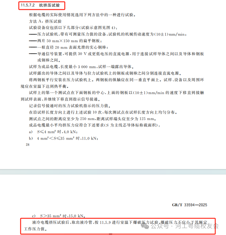

8、电缆抗挤压性能增加了车辆辗压试验要求。
2017版本
无。
2025版本
9、增加了抗挤压试验、摇摆试验后液冷管爆破压力试验要求。
2017版本
2025版本

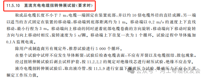

12、增加了直流充电电缆扭转伸展试验
2017版本
无。
2025版本

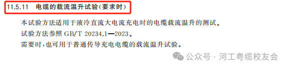

13、增加了电缆载流量温升试验(要求时):
2017版本
无。
2025版本

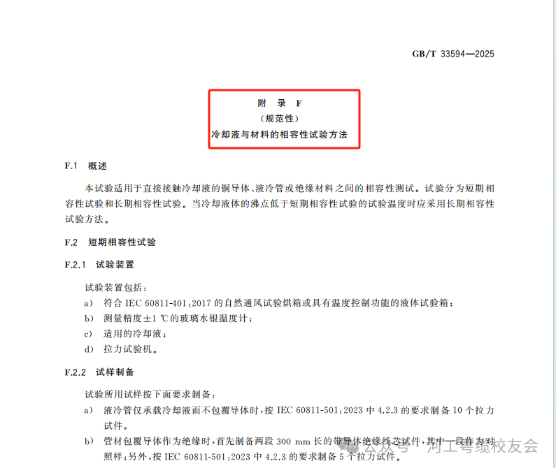

十八、增加了冷却液与材料的相容性试验方法(见附录 F)

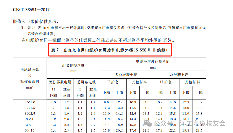

十九、增加了电缆护套厚度及外形尺寸(见附录 G),对应2017版本的表7要求。
2017版本
2025版本
