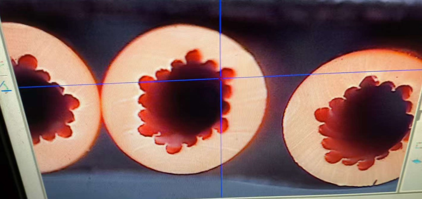

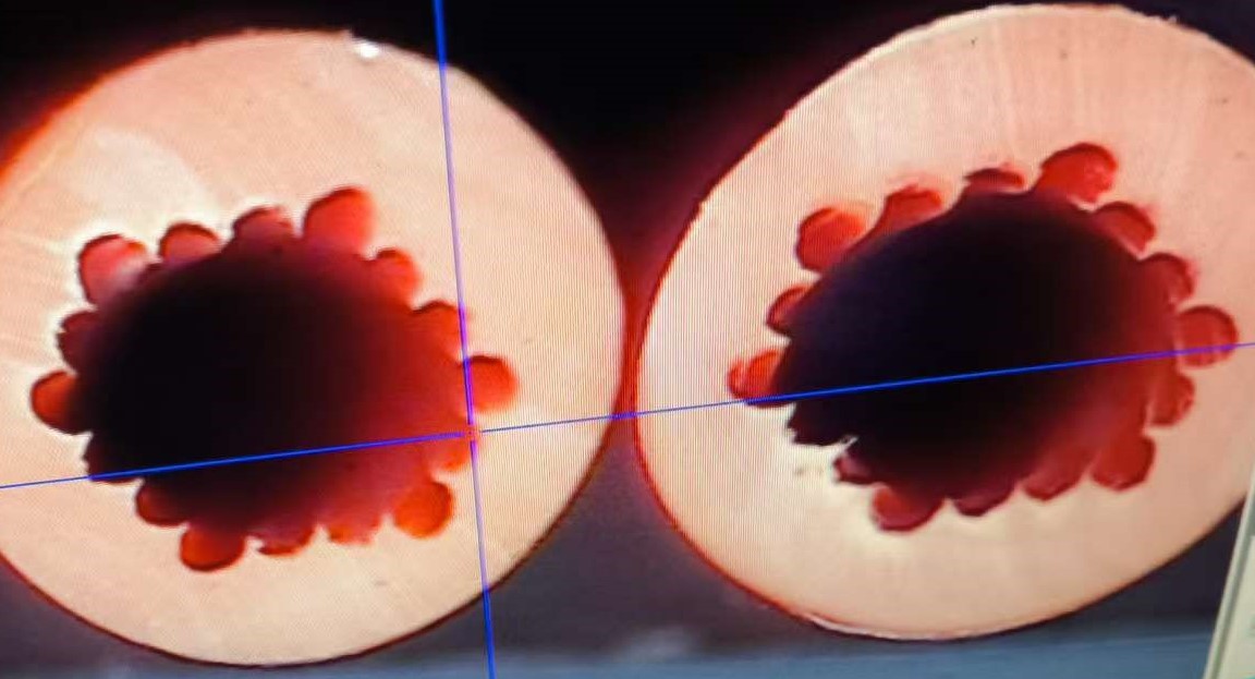

我们常的汽车线总是绞不圆整,求教各位高手指点一下,?分线4+10+16,焦距25.71.还是不圆整

我这是2*15根这样绞合的

2.3的线径,你2*15怎么搞的圆啊?

你说的情况考虑了,机器试了几种,之前绞的铜线用手就感觉到,有跳丝现象,主要皮薄,2.3的线径

之前试了,多头拉绞大绞距,有调股的现象,最小绝缘达不到,同心也达不到80.。60多70多的样子。押出活化机报警

你们是两股绞,每股15根吗?这样绞的圆,绞距多大,我们的是30/0.25*2.3的,这线径,你们这样绞,同心度多少?达到80以上吗?火花机不报警吗?
