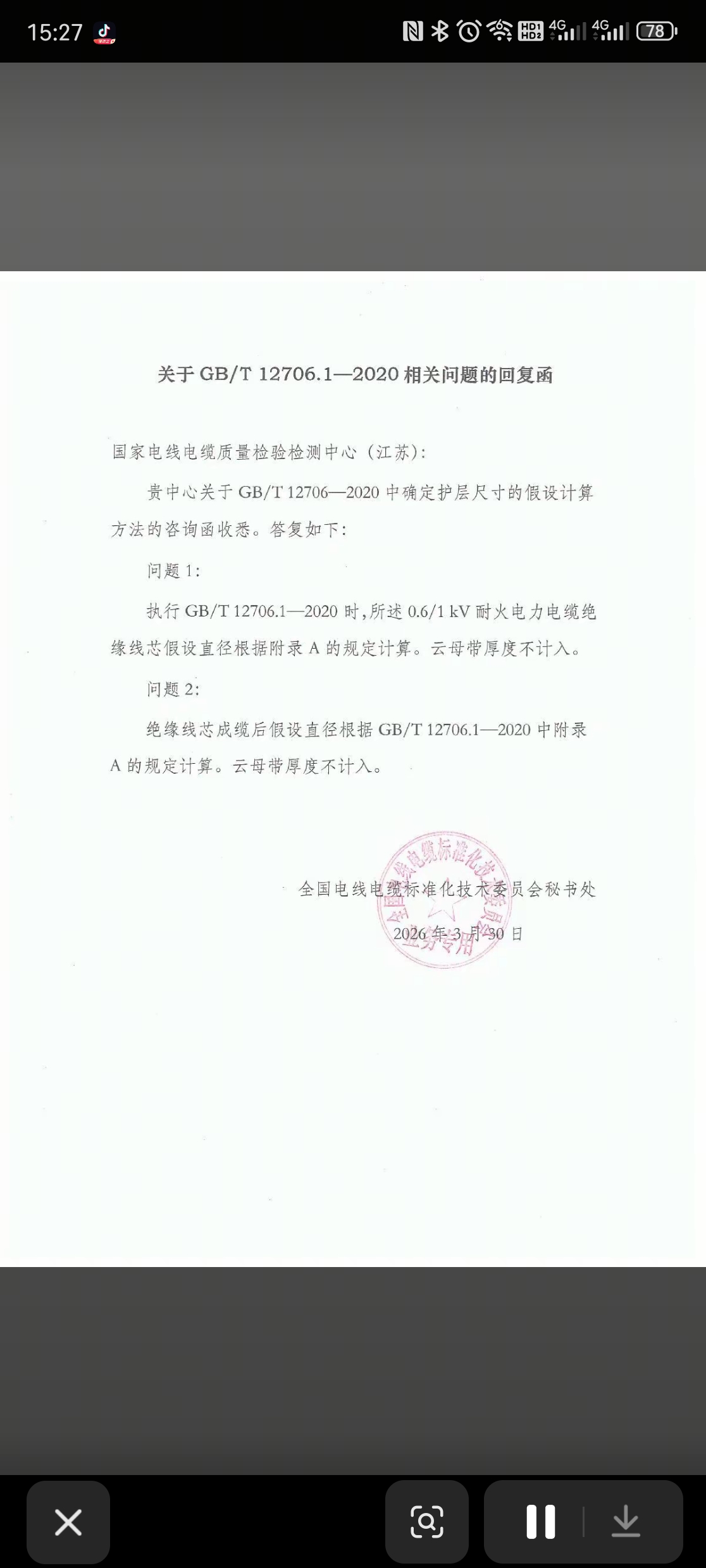

关于GB/T12706.1-2020相关问题的回复函
国家电线电缆质量检验检测中心(江苏):
贵中心关于GB/T12706—2020中确定护层尺寸的假设计算
方法的咨询函收悉。答复如下:
问题1:
执行GB/T12706.1—2020时,所述0.6/1kV耐火电力电缆绝
缘线芯假设直径根据附录A的规定计算。Screenshot_20260415_152706.jpg不计入。
问题2:
绝缘线芯成缆后假设直径根据GB/T12706.1—2020中附录
A的规定计算。云母带厚度不计入。

是不考虑云母带的厚度

标准中本来也没说,不过出了这个更好。
