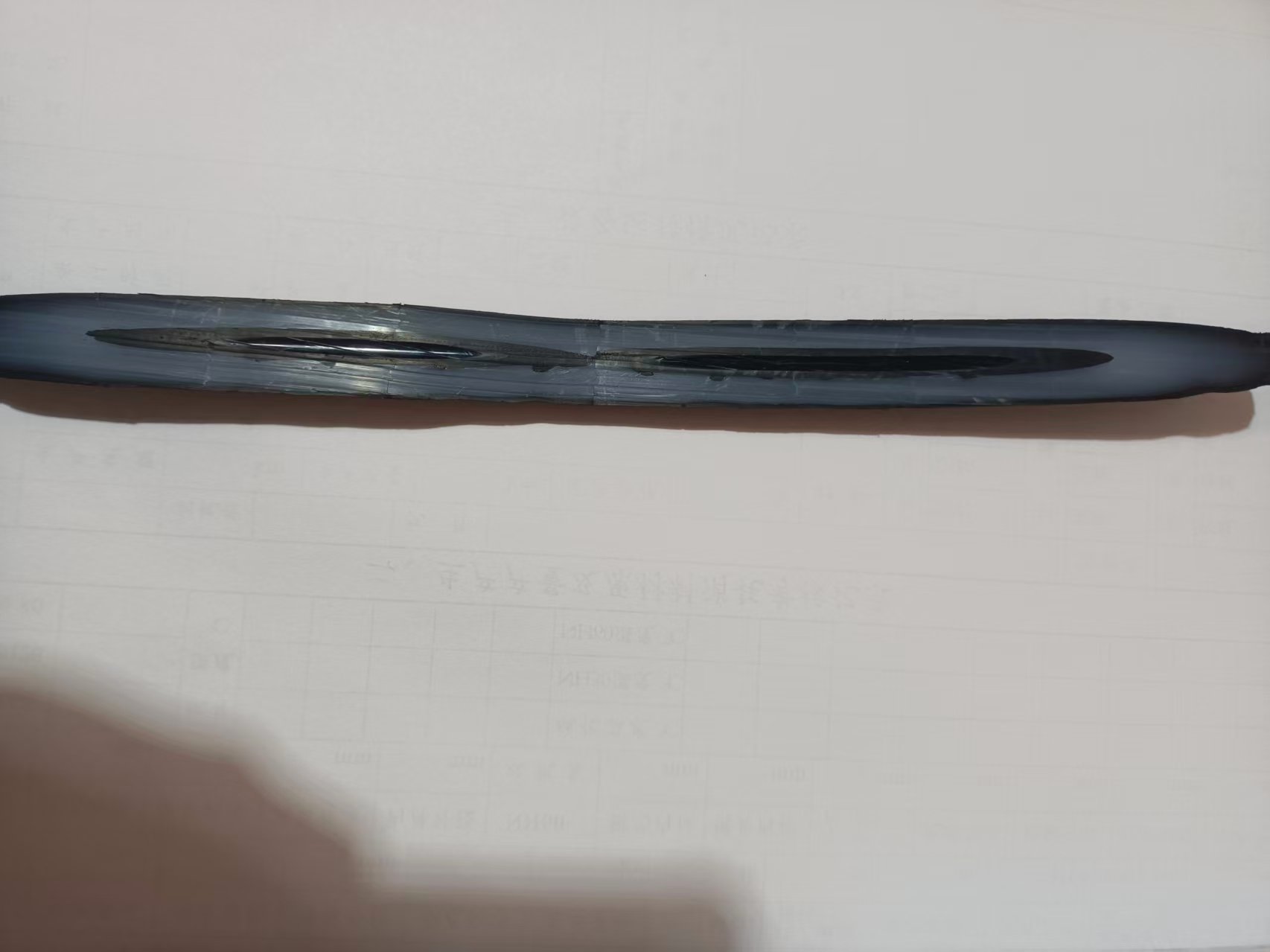

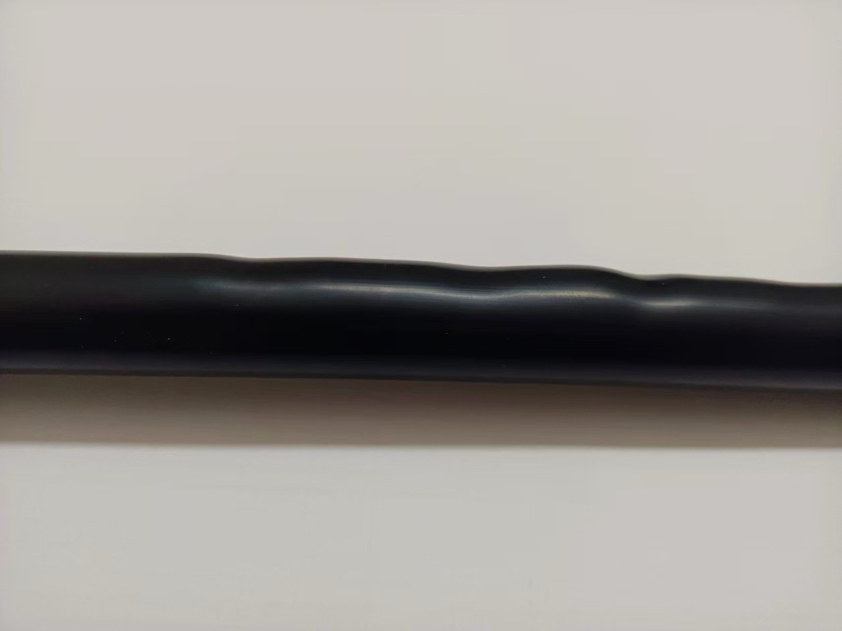

本人在试70平方异型导体8.7/15kV绝缘挤出时,遇到这样的问题,在调试时一切正常,当供氮加热正常生产时,出现如图所示的情况,后面将导体屏蔽加厚,由原来的0.85mm加到1.0mm后表面就正常了。导体外径为12.3mm,导体模芯为12.7mm,绝缘模芯为11.1mm。请各位行家发表下意见,学习学习。

看上去像 死胶,  死胶也不是连续的 是阶段性的。  有没有可能你加厚的时候 死胶已经过去了

你这个模具描述也有点问题

不是死胶。这种现象出现得很频繁,有时候隔几米就出现。

只有型线70的出现?是不是大一些的型线截面没有类似现象。若是,估计是导体抖动造成的。

死胶也是阶段性的   然后某一时间点全部带出来就没了

个人想法 你再看看吧

去年我们也遇到过这种情况,当时怀疑是导体表面有油污导致内屏料沾不上去导致的。然后把导体擦拭了一段,开出来也是这样。接着把导体加热了一下也是不行,后边没办法把内屏加厚到1.1就正常了。我怀疑是型线铝导体表面太过光滑导致的

这个情况我们也遇见过,具体是什么原因造成还没有解决,目前从几个方面去排除1.挤出温度2.模具3.原材料。等节后开机再看下,有没有大神们指导下,非常感谢!

把模芯放大0.8-1.0,内屏控制0.7-0.8 ,内屏塑化温度发来看下。

这种竹节状 是刚出机头就是这样,还是过了硫化管后,还是冷却后。
