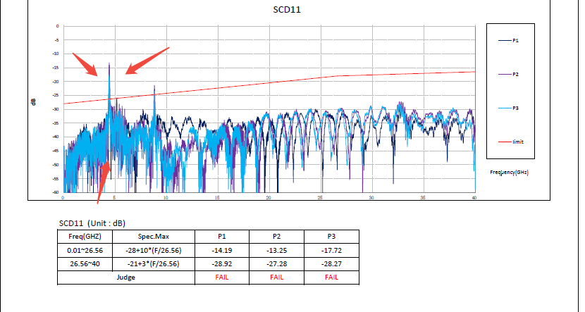

请问各位前辈SCD11和SCD22在固定频率位置,突然有尖峰这是并线出了哪里的问题呢???

我怀疑是并线什么地方出了问题

检查过线导轮,或者更换比现有导轮直径大的导轮,看尖峰是否消失或者出现的频率变了。

镀银导体有问题问题

解决了吗,怎么解决的?
