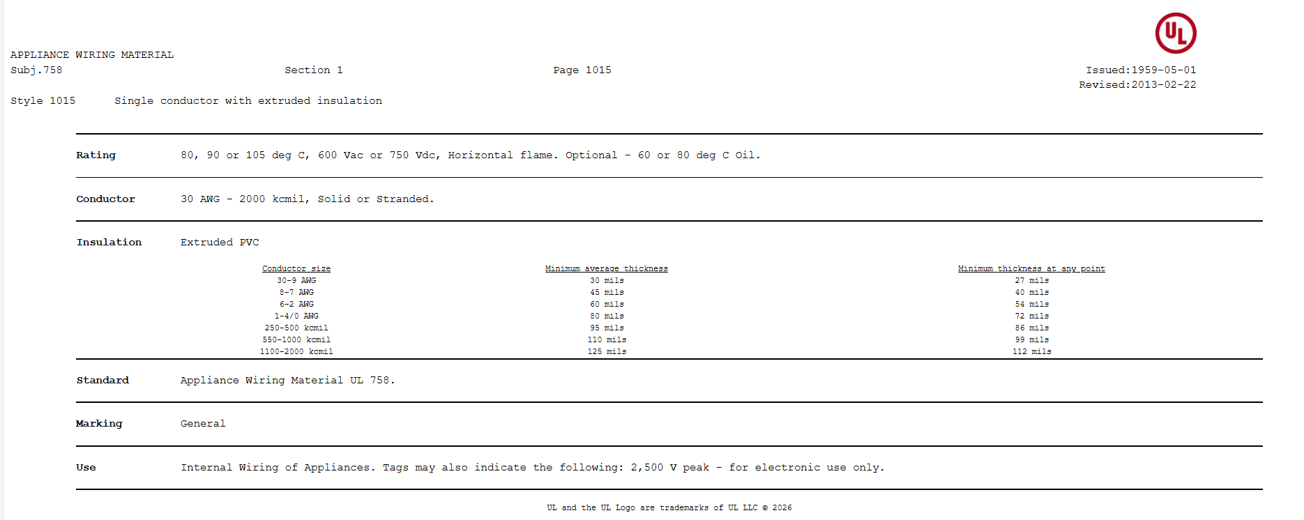

[问题求助] UL 1015 导体可否使用铜包铝 标准文本 758都没有明确描述

可以使用,但是要满足UL758标准要求第4章节  第5章节相关要求,符合AWM的所有STYLE都必须满足UL758标准要求

明确规定COPPER

明确规定COPPER
哪里明确规定了???

                                     我看758上面只显示铜包铝要≥12AWG,其他没别的要求

可以用铜包铝,只要电阻满足
还有额度温度最高90℃,那你UL1015印字上就不能印到105℃了
谢谢,温度没注意
