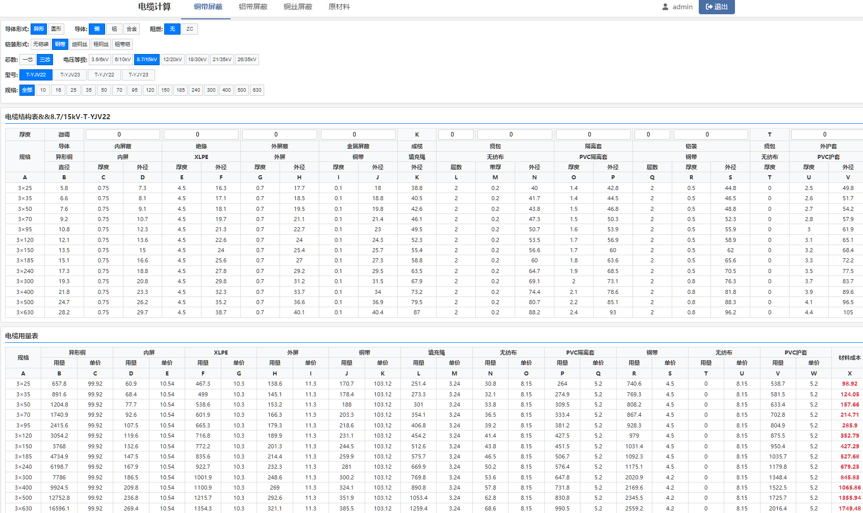

[程序软件] 做了一个中压电缆计算系统,可以微调电缆的结构,并计算出来材料成本
P:2026-01-20 15:58:38
http://120.48.63.217:81/
账号:admin,密码:admin123
做个一个小工具,欢迎小伙伴们测试,欢迎大家提出宝贵的意见。

铜丝屏蔽不同电压等级和不同规格,用的铜丝直径及根数完全一样,是否有误?

ybh202208:
不同规格不同电压等级的,自己调整就行。可以增加减少

没什么用,会算的用不到

铜丝屏蔽需要再更新下
