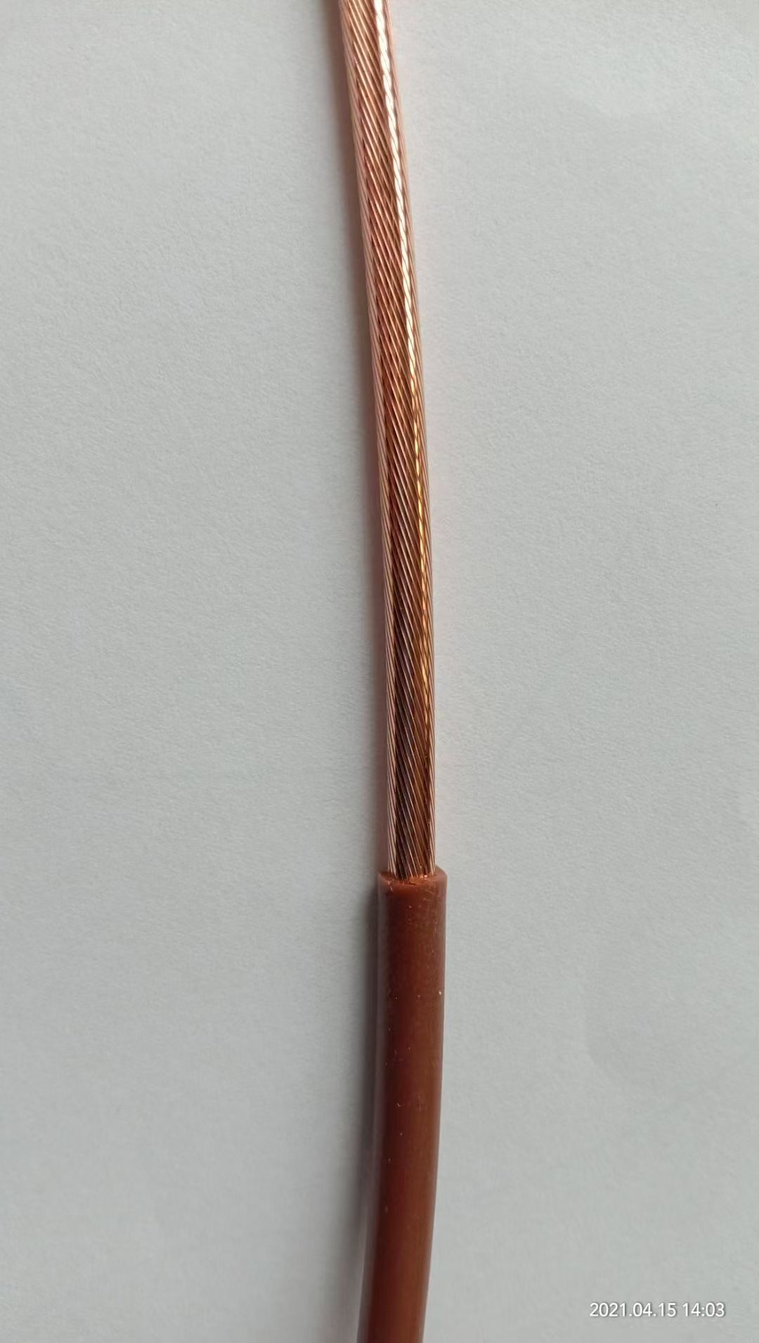

P:2026-02-02 09:21:04
遇到过类似的问题,同向绞合导体用于硅胶EV线,柔软性和结构稳定性的悖论关系,要考虑如何去平衡。薄壁线考虑你家的导体工艺水平能否达到这个要求微信图片_20260202092424_444_36.jpg
