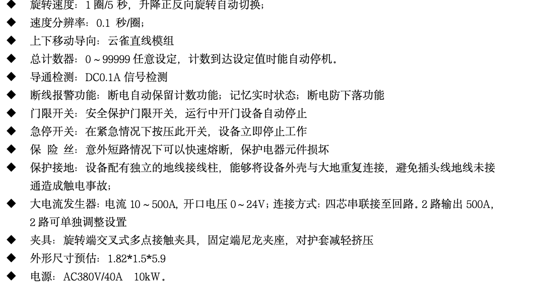

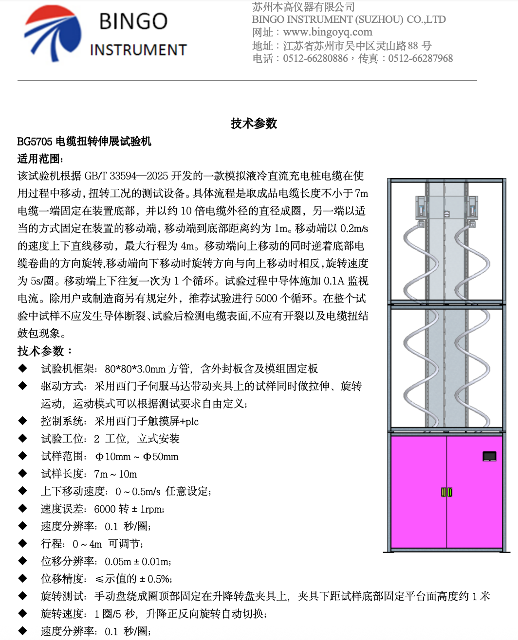

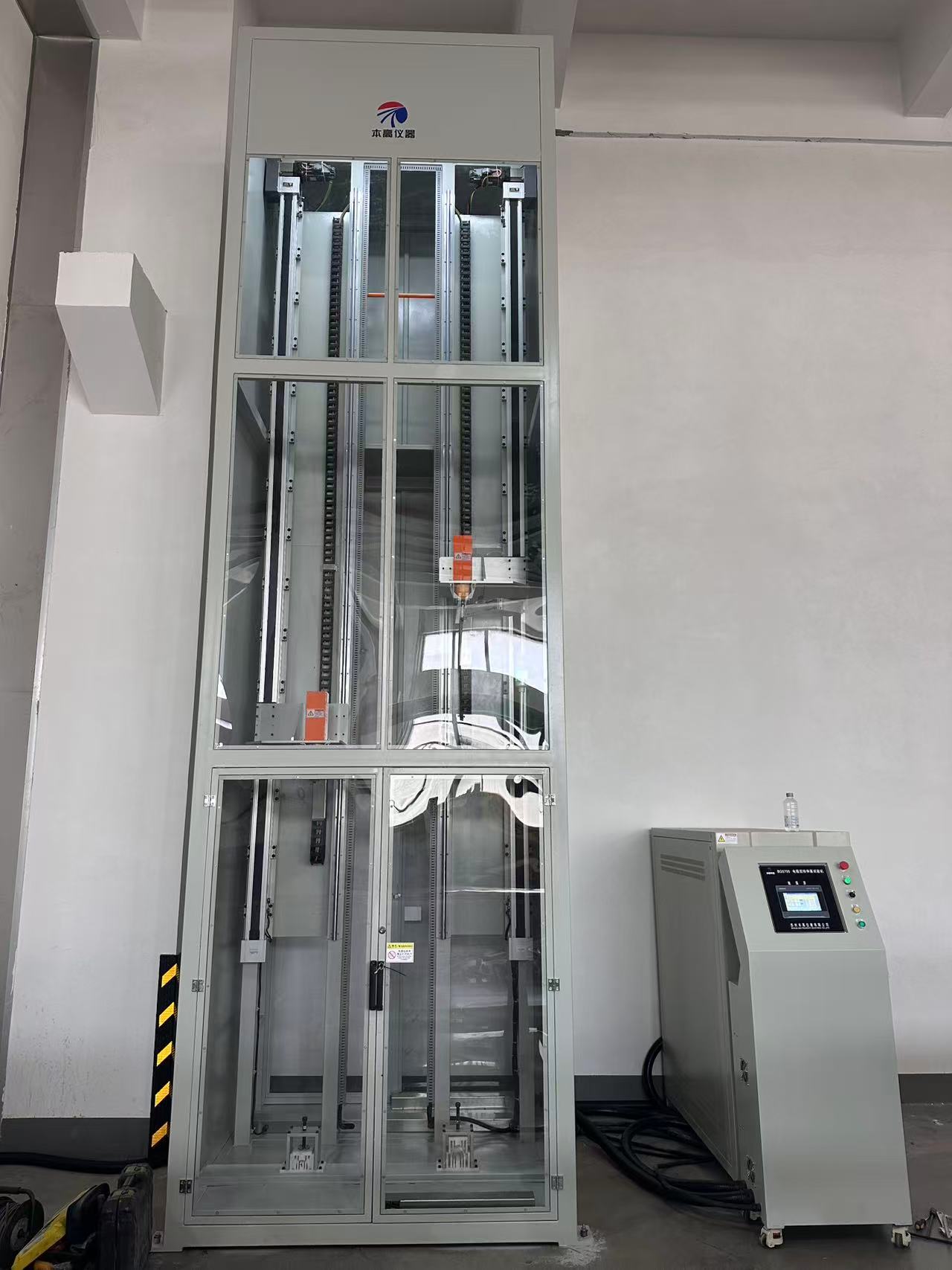

取成品电缆长度不小于7m,电缆一端固定在装置底部,并以约10倍电缆外径的直径成圈,另一端
以适当的方式固定在装置的移动端,移动端到底部距离约为1m。移动端以0.2m/s的速度上下直线
移动,最小行程为3m。移动端向上移动的同时逆着底部电缆卷曲的方向旋转,移动端向下移动时旋转
方向与向上移动时相反,旋转速度为5s/圈。移动端上下往复一次为1个循环。试验过程中导体施加
0.1A 监视电流。除用户或制造商另有规定外,推荐试验进行5000个循环。
在整个试验中试样不应发生导体断裂,试验后检查电缆表面,不应有开裂以及电缆扭结、鼓包现象。
经过扭转伸展试验后剥去试样护套,按11.2.2.2的规定对绝缘线芯进行耐压试验,绝缘不应击穿。
