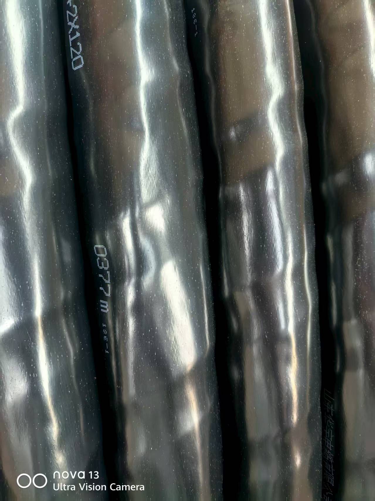

阻燃pvc电缆,做出来表面是这个样子,是什么问题呢,换了三氧化二锑就没这个问题了

想问问是阻燃剂的原因,还是其他问题

有没有可能是增塑剂跟阻燃剂起反应了

主机速度快或者慢产生的现象一样吗

换了阻燃剂,已经好了,那料有问题的可能就大!关键是你是换了含三氧化二锑的另一批料,还是就是原来那批料自己加了阻燃剂?

可能原因:1.可能填料或阻燃剂分散不良导致出现微小团聚体;2.阻燃剂热稳定性不足导致高温析出;3.阻燃剂与其他助剂发生副反应析出白点

钙过量

造粒塑化不好吧。阻燃剂要么太粗?钙粉多不会的

料中填充剂分散不好

卷线太小了

这个表面确实有见过,我估计材料厂家才知道是怎么回事。估计是现在卷得厉害,部分成分有变化导致的。

钙粉多了吧,混合不够均匀吧

材料的粒径问题,某些粒径下材料会出现自聚现象,产生肉眼可见晶点,更换更大或更小粒径的材料就可以避免。
