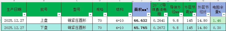

上下盘截面相差将近一个平方,电阻0.2641升高到0.2672,现在没有解决这个问题的思路

排查一下是否绞线机的放线张力不恒定,发生变化、抻细铜丝导致。

只能开头大一点

检查设备放线张力控制 以及测试是否有误差

检查收放线张力,检查导体单丝拉细多少。

慢速开机下的截面积和正常开机后的截面积一定是有变化的,应以正常开机后的为准,可以开机后把速度提上来再取样,需要浪费60米左右,或者根据经验在开头增加余量,这属于正常现象

截面积是称重算的吗,14股每股都有5平方,这么大的股线一般不能拉细,看看首未称重有多大变化

模具9.8,余量1.46%合适。下盘0.3%的余量,多半没测准。
是取样在实验室多少个小时后测,还是在外面机器上测?   是称重量,还是直接测电阻?  测电阻时线头有没有收紧?

要想搞得的准换设备张力系统
传统摩擦式的没办法,靠人工去定期调整,起步不能太快,都会影响,不同的人,波动都会很大

65稳定状态控制在65界面这个模具还是没什么问题,当然各家材质和拉丝质量有一定影响,

截面积变化比较大,原因一个是绞丝盘放线张力太大,导致生产过程中单丝拉细,二就是拉丝的线径不匀,退火系数,张力气压或者配模,导致拉丝是最外层换盘因降速原因单丝直径高于中间正常生产的单丝直径
