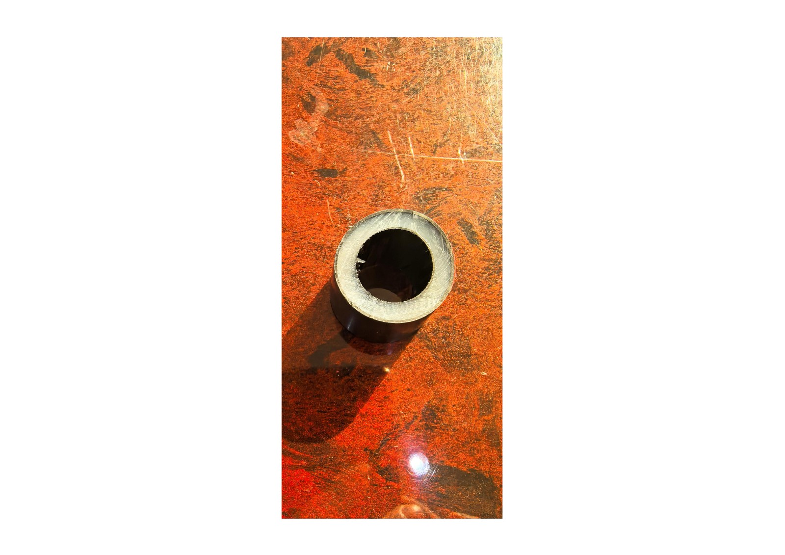

   近期我公司生产电压等级为8.7/15   400的国网要求的交联线芯过程中,突然发现绝缘外径有局部2-3cm变小了,后这种情况不规律出现,有时间隔300米多米,有时间隔1000多类,肯定还有没发现到的。对局部变小处进行解剖,发现导体的内屏在一个圆周上,有一半内屏极薄,另一半正常(见下图)。这种情况也是多年来第一次发现,咨询了同行不少企业,也没遇到过类似问题,请问同行朋友有没有遇到以上同类问题,目前我们也要查询原因之中的。谢谢!

  内屏变得极薄的长度也只有2~3cm,后续就正常,过一段时间后这种情况再次发生,有点让人崩溃的!

P:2025-12-04 11:47:57
外径变细的长度为2~3 厘米,内屏控制厚度放在0.9mm的。就是看内屏显示压力有波动的。

P:2025-12-05 15:08:12
 最终换了一个批次的内屏料,温度提升2度,就解决了。主要还是内屏蔽料的流动性问题造成的。
