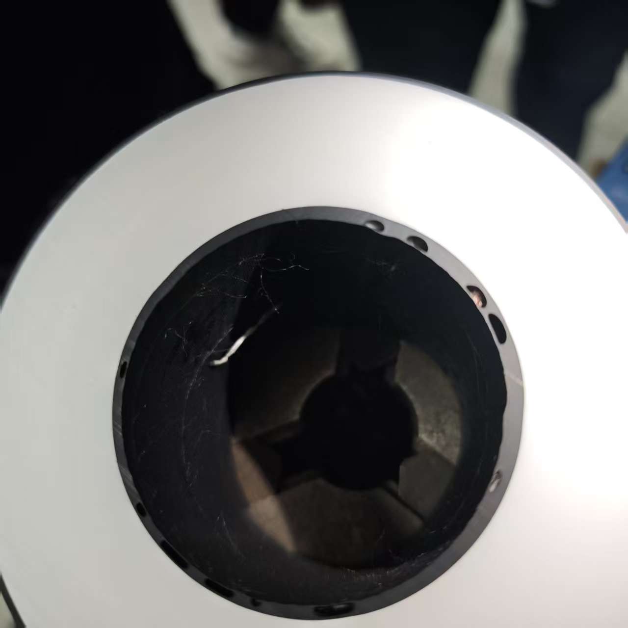

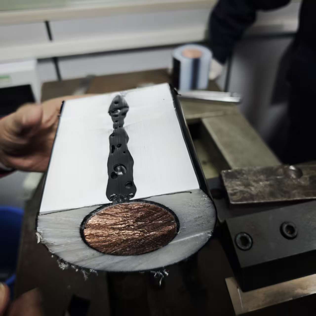

聚丙烯电缆绝缘内屏蔽存在气泡问题,上车头正常,下车存在气泡(共开约190m,气泡位置在160-180m),其他情况正常。请问大家有遇到过吗?一起分析一下原因,谢谢。

内外屏材料是一样的,硫化管道氮气给的压力是10bar
而且是前面没有,后面下车才有这种情况,所以如果是材料或者压力应该整条线或者断断续续的有问题

① 挤出机的压力曲线查查看,有没有异常;
② 挤出机特别是靠近喂料口的几段(最好能实测一下,有时候热电偶测出来好的实际也不一定准);
③ 螺杆冷却温度有没有异常,有没有可能是哪里的水渗进入了;
④ 内外屏有没有烘料?烘料温度正不正常。

1.挤出机的压力曲线查不了(尴尬??),到时候会重点关注,要一下权限。
2.这个应该是有一点区别的吧?正常料内部的温度比实际挤塑机加温温度高的
3.有人跟踪应该不会有这种现象的。

accelerated ageing - 加速老化 (0) 投诉

谢谢,会关注压力和温度等情况

P:2025-11-17 23:11:52
内屏螺杆有配熔压传感器么?看看熔体压力波动
