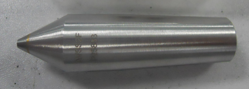

挤出芯模的尖端部分磨损后可以更换吗?
想把从日本买的磨损的芯模再利用一下

P:2025-10-28 17:50:32
就是这个尖端的超硬合金能否更换

P:2025-11-02 20:35:01
可以更换

P:2025-11-03 08:30:05
这个国内再做一个比换更简单的,为啥要换前面的钨钢
