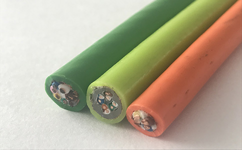

拖链电缆的组成部分包括7个方面
对于作连续往复运动的拖链电缆来说,拖链电缆的组成结构的标准对电缆的使用寿命有很大影响。
拖链电缆的组成部分主要包括以下7个方面:
1.抗拉中心
在电缆的中心,根据芯线数量以及每根芯线交叉区域的空间,尽可能的有一个真正的中心线填充(而不是像通常情况下,用一些填充料或废塑料制成的垃圾芯线填充)这种方法能有效的保护绞线结构,防止绞线游离到电缆的中心区域。
2.导体结构
拖链电缆应该选择最具柔韧性的导体,一般来说导体越细,电缆的柔韧性越好,但导体过细,会产生电缆缠绕现象。一系列长期的实验提供了单根导线的最佳直径,长度和节向的屏蔽组合,它有最佳的抗拉能力。
3.芯线绝缘
拖链电缆内的绝缘材料不能彼此粘滞,而且绝缘层还需要支撑每股单股的导线。因此只有在高压成型的PVC、PE、TPE材料才能用于拖链,数百万米电缆的应用过程中证实他的可靠性。
4.绞线
绞线结构必须以最佳的绞合节距绕在一个稳定的抗拉中心周围。然而由于绝缘材料的应用,绞线结构应按运动状态设计,从12根芯线开始,因该采用成束绞合的方式。
5.内护套
甲胄式挤压成型的内护套取代廉价的羊毛材料,填充物或附属填充物。这一方法能保证绞线结构不会散乱。
6.屏蔽
用优化的编织角度将屏蔽层紧紧的编织在内护套外,松散的编织带会降低EMC的保护能力并且屏蔽层也很快因屏蔽的断裂而失效。紧密编织的屏蔽层同时具有抗扭力的作用。
7.外护套
由不同的改良材料制成的外护套具有不同的功能,有抗UV功能的,有抗低温功能的,有耐油的以及成本优化的。但所有的这些外护套都有一个共同点,高耐磨性,并不会粘附任何东西。外护套必须是高柔性的,但也要有支撑功能,当然应该是高压成型的。
拖链电缆的组成部分决定了拖链电缆的设计标准,也决定了拖链电缆的柔软性,因此拖链电缆并不是非常的柔软而是具有一定的硬度。
