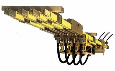

什么是滑触线
移动设备由于移动,需要不断地变换位置,在每一个不同的位置上,移动设备又要随时能获得动力电源,否则就无法继续移动。这时,滑触线就应运而生了。沿着移动设备的运行轨道平行敷设了若干条导体,接通电源。在移动的设备上,又安装上可以从导体上取电的集电器。这样,当设备移动时,集电器随设备同步运行,并随时从导体上取得电源,提供给设备,以使设备可继续移动。这些导体和集电器组成的装置就称作滑触线。
供电滑触线装置可用于电动葫芦,电动梁式和电动单梁桥式起重机;堆垛机,机电产品的自动检测线,自动化生产线,移动式电动工具和其它移动受电设备,以及厂矿、车间、办公场所内固定敷设母线槽。

滑触线优点:滑触线供电系统可以供多台设备使用;可以使用多个供电点,来降低电压降;检修方便;使用寿命长;滑触线可以有多种安装方式,适用于不同的环境。
滑触线缺点:在高爆气体的危险环境中不适合使用。
