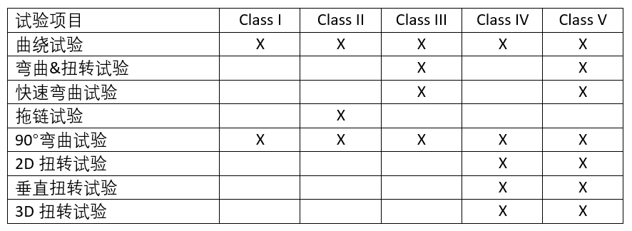

2 PfG 2577按照线缆的机械强度对线缆划分等级,具体为:

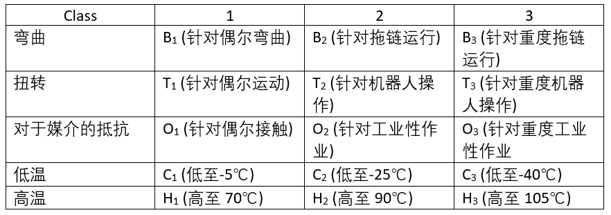

VDE-PB-0022对线缆的等级划分考虑了移动操作的各个方面、对于媒介的抵抗和热性能。划分等级的主要考虑方面是弯曲,扭转,对于媒介的抵抗,以及低温和高温。具体为:
VDE-PB-0022对线缆的等级划分
不同等级的线缆对于同样的试验项目有不同的要求。该标准对机械性能,对高低温特性,以及对媒介的抵抗,都依据使用场合的不同严酷度划分了等级。
