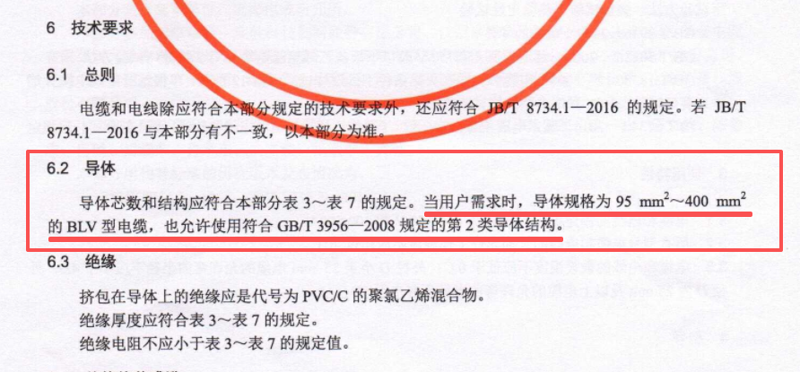

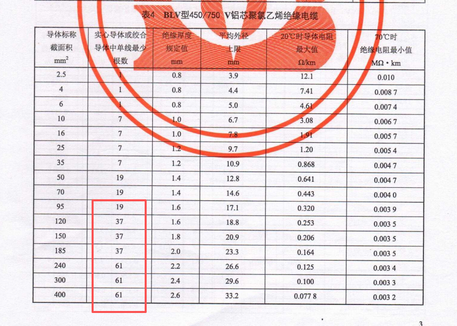

JB/T 8734.2-2016标准条款6.2中规定,导体规格为95-400平方的BLV型电缆,也允许使用符合GB/T 3956-2008规定的第2类导体结构,是否意味着,95-400平方的BLV型电缆导体,可以不按JB/T 8734.2-2016标准表4中规定的导体中单线的最少根数?

你要不被抽检,客户也不送检的话
insulator string - 绝缘子串,绝缘子链 (0) 投诉
P:2025-09-23 08:01:33
与客户签订一个技术规范认可书。

P:2025-09-23 08:51:51
合格证执行标准中要加和客户签订的技术协议

P:2025-09-23 14:07:49
按标准的理解,个人认为楼主是对的。

P:2025-09-23 16:20:27
签订用户技术协议就可按8734中的这条描述,采用二类圆形紧压铝导体。

P:2025-09-24 08:49:38
有个不可忽视的前提:用户需求时!

P:2025-09-24 15:01:52
如果没有技术规范书或特别说明,按JB/T 8734来

P:2025-09-25 09:11:20
2类导体也要按根数

P:2025-09-25 09:57:30
根数公差如何控制
