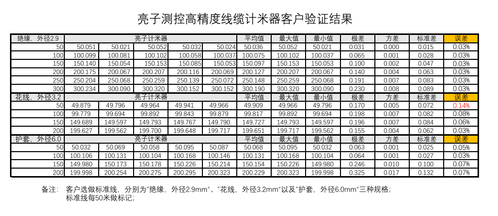

不好意思,我不想让大家花金币下载的,忘了设置。
解决方案当然是有的,高精度线缆计米器已经研发成功,计米器投入使用前校准一次就好,一般出厂前就已校准好的,投入使用后,更换线缆规格包括皮带正常磨损都无需再次校准,有兴趣可以联系我。

计米不准确,会导致原材料浪费和工艺消耗,特别是导体工序,因为没有把握掌控实际长度,只能多放余量,而且还得考虑后续各道工序,所以,计米精度每提升千分之一,减少浪费的材料肯定远远不止千分之一这么多,经济价值非常明显。理论上,在未采取任何补偿措施的情形下,普通履带计米器的误差一般都在千分之三左右,“高达千分之一”就是≥0.1%,也可以是0.3%,更可以是0.5%,高达千分之一一般是指特定线缆规格也许能够达到,比如用同规格的线缆,配合喷码机加以修正的情形下就有可能达到误差千分之一,而真正的高精度计米器,其误差是确定范围的,就是<0.1%!!!而且,这个误差与线缆规格无关,跟皮带的正常磨损也无关!
