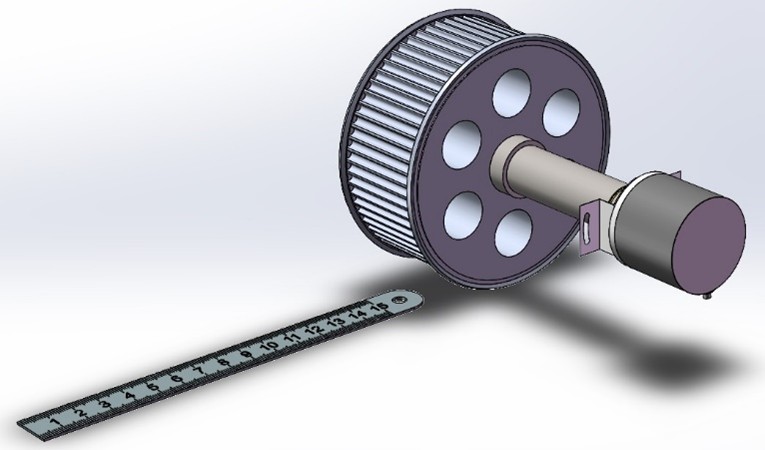

线缆计米器(一)
线缆计米器的计米轮就是一把尺子,如图所示,计米轮的周长就是尺子的长度,计米轮上同轴安装的编码器,其每圈输出的脉冲就是尺子上的刻度。
假设计米轮周长为0.5米,编码器每圈脉冲数为500,那每个脉冲就代表1mm,这也表示计米器的分辨率为1mm,注意,分辨率是指计米器能准确读数的最小单位,而并不是计米精度!
这个问题很容易搞混淆,有些计米器厂家还故意利用这个来误导客户,他们会说计米器安装了编码器,精度是千分之一,其实计米器的精度与编码器并无直接关系,我们以轮式计米器为例加以说明。
轮式计米器的计米轮,周长可以加工到非常精确,甚至可以精确到0.01mm(头发丝的直径通常就有0.06~0.08mm左右),同样周长假设为500mm,编码器脉冲数为500。计米轮与线缆接触,特别是线缆生产速度较快的情形下,计米轮与线缆难免会“打滑”,而且这个“打滑”是随机的,即有时打滑有时不打滑,所以计米轮转一圈不打滑的情形下,编码器的脉冲数500就能准确反映线缆的长度是500mm,而在发生打滑的情形下,编码器的脉冲数就会少于500,也就是说,真实长度为500mm的线缆,编码器的脉冲数却不到500。假设最终编码器的脉冲数为495,这就可以计算出计米器的准确度为1%,然而这个指标还不能作为计米器的精度,因为,再重新测一次,计米轮又不打滑了,显示的脉冲数又有可能是500!这种随机性的打滑就是轮式计米器误差不稳定的直接原因,误差一时大一时小,根本无法加以校准。
